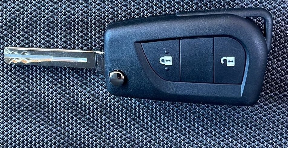

mclein² Δημοσ. 22 Νοεμβρίου 2023 Δημοσ. 22 Νοεμβρίου 2023 1 minute ago, mindreader said: Απλα, δεν καταλαβαινω, γιατι εχουν ιδια συμπεριφορα και τα 2 κλειδια. Και αυτο που λειτουργω στην καθημερινη χρηση (δεν ειναι καθημερινη ειπαμε, 2 φορες/βδομαδα) και το αλλο που ειναι εφεδρικο/αποθηκευμενο. Αν το ενα δεν λειτουργουσε καλα και το αλλο λειτουργουσε καλα, ε φως φαναρι, κατι τρεχει με το ενα κλειδι. Αλλα οταν και τα δυο κανουν τα ιδια, το μυαλο μου παει οτι μπορει να μην φταινε τα κλειδια. Νομιζω οτι ισως, μαλλον, εστιαζουμε λαθος. εχεις την εκδοση με το αναδιπλουμενο ή το απλο κλειδι με ριμοτ ; 1
Ukforthemoment Δημοσ. 22 Νοεμβρίου 2023 Δημοσ. 22 Νοεμβρίου 2023 49 λεπτά πριν, mclein² είπε σοβαρος ελεγχος remote ==> θελει συχνομετρο. Oταν άλλαξα κέλυφος σε κλειδί δοκίμαζε τα κουμπιά σε ένα μηχάνημα ,φαντάζομαι ηταν το συχνόμετρο που λες.
mindreader Δημοσ. 22 Νοεμβρίου 2023 Δημοσ. 22 Νοεμβρίου 2023 8 minutes ago, mclein² said: εχεις την εκδοση με το αναδιπλουμενο ή το απλο κλειδι με ριμοτ ; Αυτα εχω.
