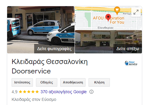

sphinxgr Δημοσ. 22 Ιουνίου 2022 Δημοσ. 22 Ιουνίου 2022 (επεξεργασμένο) 4 λεπτά πριν, triple_sec είπε οι απλοί κλειδαράδες δε μου φαίνονται ιδιαίτερα καταρτισμένοι με μια έρευνα που έκανα. Ζητάς έκδοση νέου κλειδιού και προγραμματισμό και ποσο σε χρεωνουν. Σε 5 λεπτά έχει τελειώσει. Δεν ειναι κάτι τρομερό. Επίσης 10 δευτερόλεπτα έψαξα κ βρήκα αυτόν https://www.doorservice.gr/κλειδιά-αυτοκινήτου-immobilizer/ Πόσο λάθος να έχουν κάνει οι 370 θετικές αξιολογήσεις? Αν δεν θες κλειδαρά, πήγαινε σε εξειδικευμένο συνεργείο Opel. Επεξ/σία 22 Ιουνίου 2022 από sphinxgr
