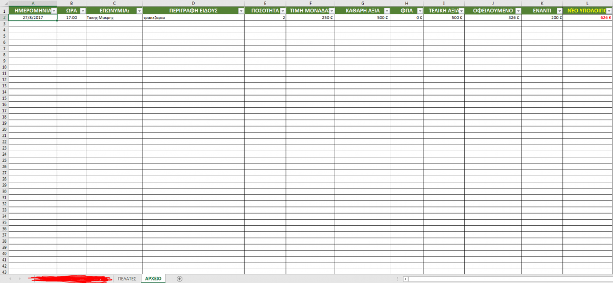

Δεν είναι οτι μου εμφανίζει καποιο λάθος ο κώδικας κατά την εκτέλεση αλλά το αποτέλεσμα δεν είναι αυτό που περιμένω.
Και το λέω αυτό γιατί την ΕΠΩΝΥΜΙΑ για κάποιο λόγο δεν μου την εμφανίζει και τα ΕΙΔΗ των προϊόντων θέλω κάθε φορά που πατάω ΕΚΤΥΠΩΣΗ να μου τα βγάζει το ένα κάτω απο το άλλο κρατώντας ένα αρχείο κατά κάποιο τρόπο, κάτι το οποίο όμως δεν γίνεται γιατί άμα πατήσω ΕΚΤΠΩΣΗ τα παλαιά αρχεία που είχανε περαστεί θα σβηστούν και στις αντίστοιχες σειρές θα μπούνε τα καινούργια.
