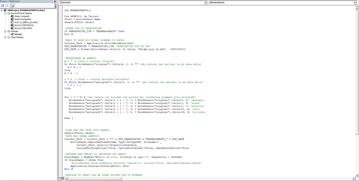

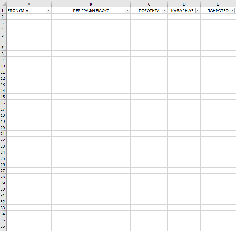

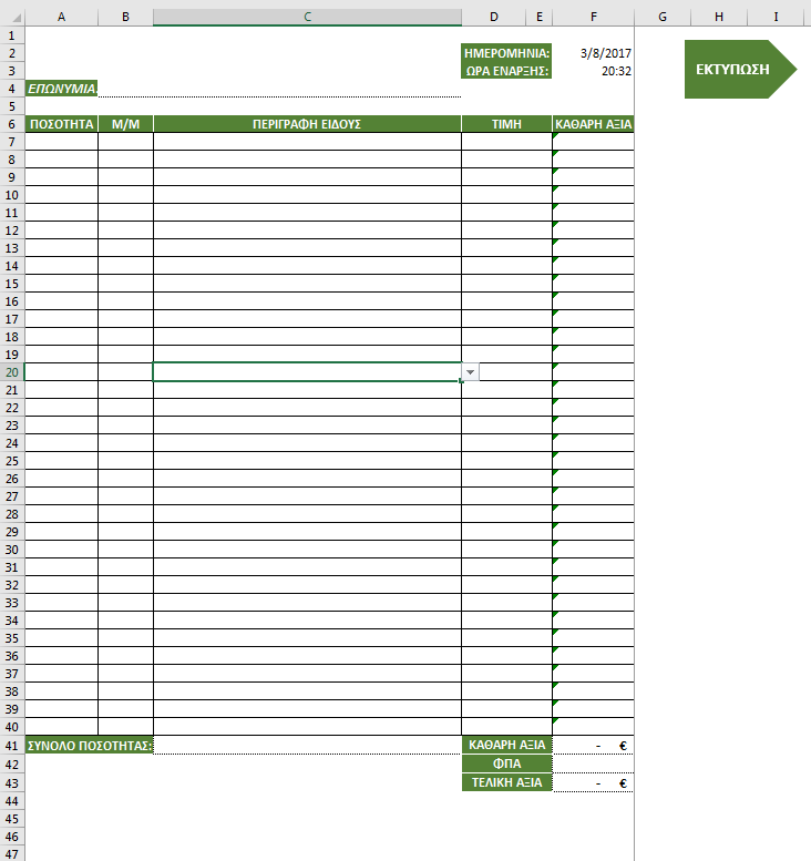

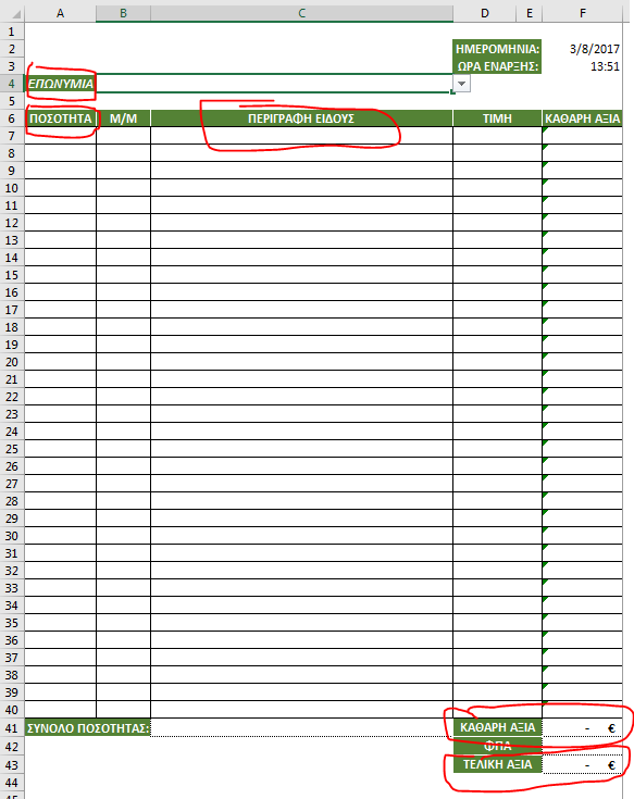

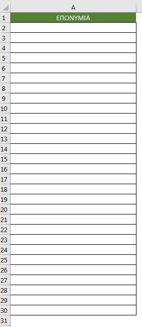

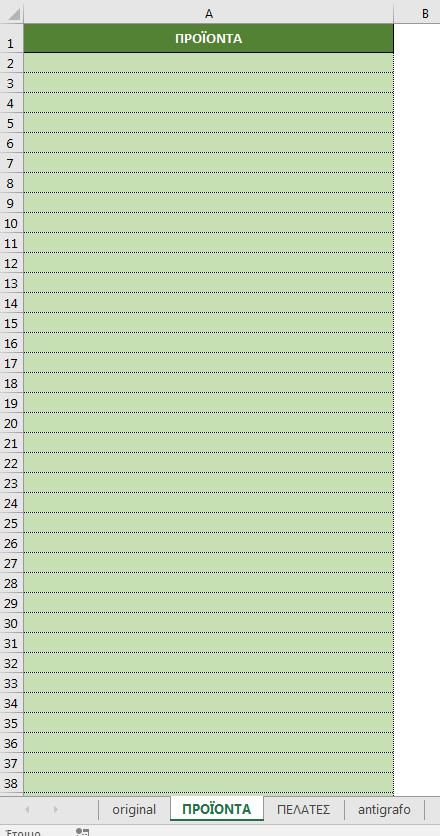

bilakos26 Δημοσ. 3 Αυγούστου 2017 Μέλος Δημοσ. 3 Αυγούστου 2017 SUB ANTIGRAFI() k=1 'k είναι ο counter' do while worksheets(1).cells(k,1)<>"" 'εδώ αρχίζει και μετράει τα μη κενά κελιά' k=k+1 loop For i=1 to 3 for j=1 to k 'εδώ βάζεις τον αριθμό της πρώτης και τελευταίας γραμμής προς αντιγραφή' worksheets(2).cells(i,j)=worksheets(1).cells(i,j) next j next i END SUB Θα σου πρότεινα να ονομάσεις τα φύλλα με αγγλικούς χαρακτήρες ώστε να μη δημιοθργηθεί πρόβλημα με την πρόσθεση ή αφαίρεση κανούριων φύλλων στο excel workbook. Αν τους δώσεις όνομα πχ "original" & "antigrafo", τότε αντί για worksheets(1) θα βάλεις worksheets("original"). Επίσης, αν για κάποιο λόγο υπάρχει κενό στις καταχωρήσεις στις γραμμές, τότε ο counter θα μετρήσει μέχρι το κενό και όχι παρακάτω. Δεν λειτουργει δυστυχως. Θα ανεβασω μερικες φωτογραφιες γιατι προσθεσα και μερικες ακομη στειλες αλλα και για να το κανω καπως ποιο ευκολο στην κατανοηση. Στην εικονα1 θελω οτι εχω κυκλωμενο να πηγαινει στα αντιστοιχα σημεια της εικονας. Αν το καταφερεις αυτο ή οποιοσδηποτε αλλος θα του ημουν ευγνωμον .
Mpiftekis Δημοσ. 3 Αυγούστου 2017 Δημοσ. 3 Αυγούστου 2017 Δεν λειτουργει δυστυχως. Θα ανεβασω μερικες φωτογραφιες γιατι προσθεσα και μερικες ακομη στειλες αλλα και για να το κανω καπως ποιο ευκολο στην κατανοηση. Στην εικονα1 θελω οτι εχω κυκλωμενο να πηγαινει στα αντιστοιχα σημεια της εικονας. Αν το καταφερεις αυτο ή οποιοσδηποτε αλλος θα του ημουν ευγνωμον . Το φορμάτ του φύλλου αυτού είναι φιξ; Δηλαδή στη γραμμή 41 θα είναι πάντα η καθαρή αξία;
Mpiftekis Δημοσ. 3 Αυγούστου 2017 Δημοσ. 3 Αυγούστου 2017 Ναι φίλος SUB ANTIGRAFI() k=7 'k είναι ο counter original' do while worksheets("original").cells(k,1)<>"" 'εδώ αρχίζει και μετράει τα μη κενά κελιά' k=k+1 loop k=k-1 l=2 'l είναι ο counter eponymia antigrafo' do while worksheets("antigrafo").cells(l,1)<>"" 'εδώ αρχίζει και μετράει τα μη κενά κελιά' l=l+1 loop for j=7 to k 'εδώ βάζεις τον αριθμό της πρώτης και τελευταίας γραμμής προς αντιγραφή' worksheets("antigrafo").cells(l+j-7,1)=worksheets("original").cells(4,3) 'eponymia worksheets("antigrafo").cells(l+j-7,2)=worksheets("original").cells(j,3) 'eidos worksheets("antigrafo").cells(l+j-7,3)=worksheets("original").cells(j,1) 'posotita worksheets("antigrafo").cells(l+j-7,4)=worksheets("original").cells(41,6) 'a3ia worksheets("antigrafo").cells(l+j-7,5)=worksheets("original").cells(43,6) 'pliroteo next j END SUB Μετονόμασε τα φύλλα σε "original" & "antigrafo" και δες αν δουεύει αυτό.
bilakos26 Δημοσ. 3 Αυγούστου 2017 Μέλος Δημοσ. 3 Αυγούστου 2017 SUB ANTIGRAFI() k=7 'k είναι ο counter original' do while worksheets("original").cells(k,1)<>"" 'εδώ αρχίζει και μετράει τα μη κενά κελιά' k=k+1 loop k=k-1 l=2 'l είναι ο counter eponymia antigrafo' do while worksheets("antigrafo").cells(l,1)<>"" 'εδώ αρχίζει και μετράει τα μη κενά κελιά' l=l+1 loop for j=7 to k 'εδώ βάζεις τον αριθμό της πρώτης και τελευταίας γραμμής προς αντιγραφή' worksheets("antigrafo").cells(l+j-7,1)=worksheets("original").cells(4,3) 'eponymia worksheets("antigrafo").cells(l+j-7,2)=worksheets("original").cells(j,3) 'eidos worksheets("antigrafo").cells(l+j-7,3)=worksheets("original").cells(j,1) 'posotita worksheets("antigrafo").cells(l+j-7,4)=worksheets("original").cells(41,6) 'a3ia worksheets("antigrafo").cells(l+j-7,5)=worksheets("original").cells(43,6) 'pliroteo next j END SUB Μετονόμασε τα φύλλα σε "original" & "antigrafo" και δες αν δουεύει αυτό. do while worksheets("original").cells(k,1)<>"" 'εδώ αρχίζει και μετράει τα μη κενά κελιά' Σε αυτο μου βγαζει error εκει που λες οτι βαζω τον αριθμο της πρωτης και τελευταιας γραμμης προς αντιγραφη πρεπει να βαλω στο k, π.χ το k = 40 ; Βασικα τωρα παρατηρησα οτι δεν εχεις συμπεριλαβει την ΠΕΡΙΓΡΑΦΗ ΕΙΔΟΥΣ και την ΚΑΘΑΡΗ ΑΞΙΑ. Αν βρεις το προβλημα που εμφανιζεται συμπεριελαβε και αυτα αν γινεται.
Mpiftekis Δημοσ. 3 Αυγούστου 2017 Δημοσ. 3 Αυγούστου 2017 do while worksheets("original").cells(k,1)<>"" 'εδώ αρχίζει και μετράει τα μη κενά κελιά' Σε αυτο μου βγαζει error εκει που λες οτι βαζω τον αριθμο της πρωτης και τελευταιας γραμμης προς αντιγραφη πρεπει να βαλω στο k, π.χ το k = 40 ; Βασικα τωρα παρατηρησα οτι δεν εχεις συμπεριλαβει την ΠΕΡΙΓΡΑΦΗ ΕΙΔΟΥΣ και την ΚΑΘΑΡΗ ΑΞΙΑ. Αν βρεις το προβλημα που εμφανιζεται συμπεριελαβε και αυτα αν γινεται. Αυτό το έκανες;; "Μετονόμασε το φύλλο 1 σε "original" & φύλλο 2 σε"antigrafo". Θες να αντιγράψεις τη συνολική καθαρή αξία ή την αξία για κάθε είδος; Υ.Γ.: έχω βάλει να αντιγράφει την τελική καθαρή αξία και το είδος. Μην πειράξεις τίποτα άλλο. Άσε το k όπως είναι.

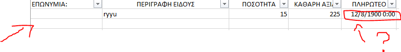

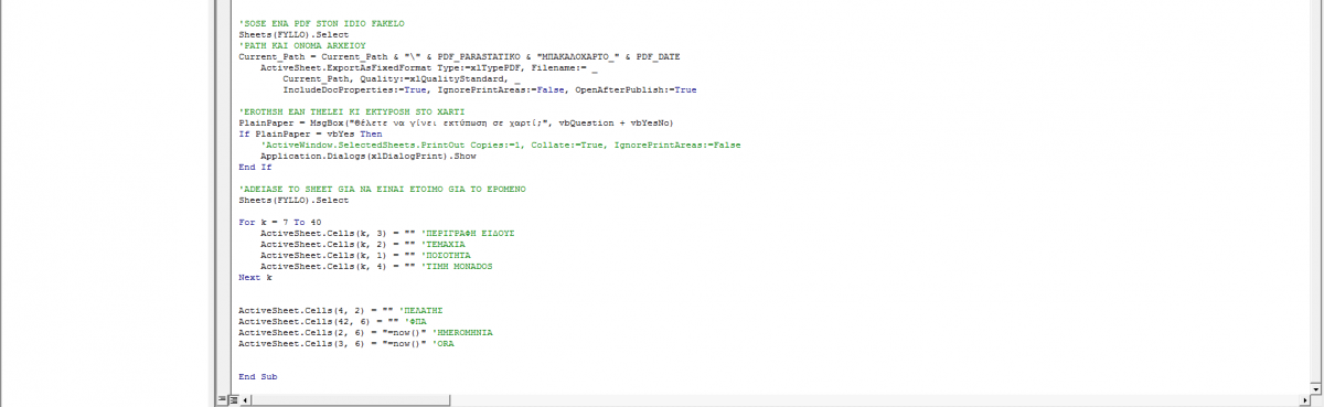

bilakos26 Δημοσ. 3 Αυγούστου 2017 Μέλος Δημοσ. 3 Αυγούστου 2017 (επεξεργασμένο) Αυτό το έκανες;; "Μετονόμασε το φύλλο 1 σε "original" & φύλλο 2 σε"antigrafo". Θες να αντιγράψεις τη συνολική καθαρή αξία ή την αξία για κάθε είδος; Υ.Γ.: έχω βάλει να αντιγράφει την τελική καθαρή αξία και το είδος. Μην πειράξεις τίποτα άλλο. Άσε το k όπως είναι. Ναι το εκανα αυτο που μου ειπες. Θελω να αντιγραψω την καθαρη αξια που μου βρισκει απο τα προηγουμενα κελια αλλα θελω το κελι F41 για την καθαρη αξια. Ακομη και να αφησω το k οπως ειναι παλι μου βγαζει το error και πιο συγκεκριμενα λεει ( Run-time error '9': Subscript out of range). Βρηκα τι εκανα εγω λαθος. Ειχα αλλαξει την ονομασια απο τις ιδιοτητες των μακροεντολων και οχι κατω στα φυλλα εργασιας. Το προβλημα πλεον ομως ειναι οτι η συναρτηση που εχω βαλη στην ΤΕΛΙΚΗ ΑΞΙΑ οταν το στελνω στο ΠΛΗΡΩΤΕΟ μου εμφανιζει ημερομηνια και ωρα εντελως ασχετες με την τωρινη ημερομηνια και ωρα. Ακομη οταν στελνω τα αρχεια στο antigrafo (π.χ πιο πριν ειχα βαλει αλλα στοιχεια στην ΕΠΩΝΥΜΙΑ και σε ολα τα υπολοιπα), οταν μου τα περασει στο antigrafo και παω να κανω το επομενο antigrafo, τα στοιχεια που ειχανε περαστει πριν δεν θελω να διαγραφουνε αλλα να παραμεινουνε και τα τωρινα στοιχεια να περαστουν ακριβως απο κατω, κατι το οποιο ομως με τον συγκεκριμενο προγραμματισμο που μου εστειλες δεν γινεται. Επισης δεν μου περναει και την ΕΠΩΝΥΜΙΑ του πελατη. Στις εικόνες παρεχω ολοκληρο τον κωδικα που εχω οταν παταω ενα συγκεκριμενο κουμπι στο excel αλλα θα αναλυσω και τι κανω με το συγκεκριμενο αρχειο. Λοιπον το ολο σχεδιο με το συγκεκριμενο excel αρχειο ειναι οταν παταω στην επωνυμια, δηλαδη στα ονοματα των πελατων μου μου βγαζει μια λιστα drop down η οποια εχει ολα τα ονοματα των πελατων μου απο το φυλλο εργασια ΠΕΛΑΤΕΣ. Στο επομενο βημα με διαφορες συναρτησεις περνω απο την ΠΟΣΟΤΗΑ και την ΤΙΜΗ (τιμη μοναδας δηλαδη) και βγαζω την ΚΑΘΑΡΗ ΑΞΙΑ, η οποια αργοτερα με την προσθηκη του ΦΠΑ μου βγαζει με μια αλλη συναρτηση την ΤΕΛΙΚΗ ΑΞΙΑ. Επισης εχω βαλει ενα ακομη drop down και στην ΠΕΡΙΓΡΑΦΗ ΕΙΔΟΥΣ οπου περνει τις ονομασιες των προϊοντων μου απο το φυλλο εργασια ΠΡΟΪΟΝΤΑ και μου βγαζει μια λιστα με αυτα. Μεχρι εδω δεν χρησιμοποιω κατι στην Visual Basic. Υστερα τοποθετω ενα κουμπι με το ονομα ΕΚΤΥΠΩΣΗ και βαζω την μακροεντολη που εχω γραψει στις 2 εικονες. Η λειτουργια του ουσιαστικα ειναι να κανει ενα αντιγραφο PDF στον φακελο απο το πρωτο φυλλο εργασιας original, να με ρωτησει αν θελω να το εκτυπωσω και υστερα να αδιασει τις σειρες για το επομενο συναλλαγμα. Sub ΜΠΑΚΑΛΟΧΑΡΤΟ() Dim ΑΡΧΕΙΟ() As Variant FYLLO = ActiveSheet.Name Sheets(FYLLO).Select 'ONOMA GIA TO PARASTATIKO If PARASTATIKO_TIM = "ΜΠΑΚΑΛΟΧΑΡΤΟ" Then End If 'BRES TO PATH POY EINAI SOSMENO TO EXCEL Current_Path = Application.ActiveWorkbook.Path PDF_PARASTATIKO = PARASTATIKO_TIM 'PARASTATIKO GIA TO PDF PDF_DATE = Format(ActiveSheet.Cells(2, 6).Value, "dd-mm-yyyy hh.mm") 'HMEROMHNIA k = 7 'k είναι ο counter original' Do While Worksheets("original").Cells(k, 1) <> "" 'εδώ αρχίζει και μετράει τα μη κενά κελιά' k = k + 1 Loop k = k - 1 l = 2 'l είναι ο counter eponymia antigrafo' Do While Worksheets("antigrafo").Cells(l, 1) <> "" 'εδω αρχίζει και μετράει τα μη κενά κελιά' l = l + 1 Loop For j = 7 To k 'εδώ βάζεις τον αριθμό της πρώτης και τελευταίας γραμμής προς αντιγραφή' Worksheets("antigrafo").Cells(l + j - 7, 1) = Worksheets("original").Cells(4, 3) 'eponymia Worksheets("antigrafo").Cells(l + j - 7, 2) = Worksheets("original").Cells(j, 3) 'eidos Worksheets("antigrafo").Cells(l + j - 7, 3) = Worksheets("original").Cells(j, 1) 'posotita Worksheets("antigrafo").Cells(l + j - 7, 4) = Worksheets("original").Cells(41, 6) 'a3ia Worksheets("antigrafo").Cells(l + j - 7, 5) = Worksheets("original").Cells(43, 6) 'pliroteo Next j 'SOSE ENA PDF STON IDIO FAKELO Sheets(FYLLO).Select 'PATH KAI ONOMA ARXEIOY Current_Path = Current_Path & "\" & PDF_PARASTATIKO & "ΜΠΑΚΑΛΟΧΑΡΤΟ_" & PDF_DATE ActiveSheet.ExportAsFixedFormat Type:=xlTypePDF, Filename:= _ Current_Path, Quality:=xlQualityStandard, _ IncludeDocProperties:=True, IgnorePrintAreas:=False, OpenAfterPublish:=True 'EROTHSH EAN THELEI KI EKTYPOSH STO XARTI PlainPaper = MsgBox("Θέλετε να γίνει εκτύπωση σε χαρτί;", vbQuestion + vbYesNo) If PlainPaper = vbYes Then 'ActiveWindow.SelectedSheets.PrintOut Copies:=1, Collate:=True, IgnorePrintAreas:=False Application.Dialogs(xlDialogPrint).Show End If 'ADEIASE TO SHEET GIA NA EINAI ETOIMO GIA TO EPOMENO Sheets(FYLLO).Select For k = 7 To 40 ActiveSheet.Cells(k, 3) = "" 'ΠΕΡΙΓΡΑΦΗ ΕΙΔΟΥΣ ActiveSheet.Cells(k, 2) = "" 'TEMAXIA ActiveSheet.Cells(k, 1) = "" 'ΠΟΣΟΤΗΤΑ ActiveSheet.Cells(k, 4) = "" 'TIMH MONADOS Next k ActiveSheet.Cells(4, 2) = "" 'ΠΕΛΑΤΗΣ ActiveSheet.Cells(42, 6) = "" 'ΦΠΑ ActiveSheet.Cells(2, 6) = "=now()" 'HMEROMHNIA ActiveSheet.Cells(3, 6) = "=now()" 'ORA End Sub Εγω θελω να μου μετακινει καθε φορα την ΕΠΩΝΥΜΙΑ, την ΠΕΡΙΓΡΑΦΗ ΕΙΔΟΥΣ, την ΠΟΣΟΤΗΤΑ, την ΚΑΘΑΡΗ ΑΞΙΑ και την ΤΕΛΙΚΗ ΑΞΙΑ στο φυλλο εργασιας antigrafo στις αντιστοιχες ονομασιες και να τα βαζει το ενα κατω απο το αλλο καθε φορα που θα παταω το κουμπι ΕΚΤΥΠΩΣΗ και οχι να μου διαγραφει τα παλια με καινουργια κατι το οποιο κανει τωρα με τον συγκεκριμενο κωδικα. Ελπιζω να μην κουραζω. Ευχαριστω για οποιαδηποτε απαντηση που θα βοηθησει. Επεξ/σία 4 Αυγούστου 2017 από bilakos26

Mpiftekis Δημοσ. 4 Αυγούστου 2017 Δημοσ. 4 Αυγούστου 2017 Λοιπόν, στο πληρωτέο που σου βγάζει ημ/νια άλλαξε το φορματ του κελιού σε αριθμό. Τώρα σε αυτό το τμήμα του κώδικα: worksheets("antigrafo").cells(l+j-7,1)=worksheets("original").cells(4,3) 'eponymia worksheets("antigrafo").cells(l+j-7,2)=worksheets("original").cells(j,3) 'eidos worksheets("antigrafo").cells(l+j-7,3)=worksheets("original").cells(j,1) 'posotita worksheets("antigrafo").cells(l+j-7,4)=worksheets("original").cells(41,6) 'a3ia worksheets("antigrafo").cells(l+j-7,5)=worksheets("original").cells(43,6) 'pliroteo μπορείς να αλλάξεις τους αριθμούς στα "cells(x,y)", όπου χ ο αριθμός της γραμμής και y ο αριθμός της στήλης, ώστε να σου αντιγράφει αυτό που θες. Στο λέω αυτό γιατί δεν κατάλαβα αν θες την αξία του κάθε προϊόντος ξεχωριστά ή την τελική. Κι αν θες και τις 2 δε βλέπω που θες να στις αντιγράψει. Εδιτ: Επίσης, με το F8 μπορείς να τρέξεις την μακροεντολή γραμμή-γραμμή ώστε να δεις τι γίνεται λάθος και να το διορθώσεις.
