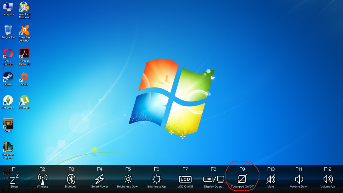

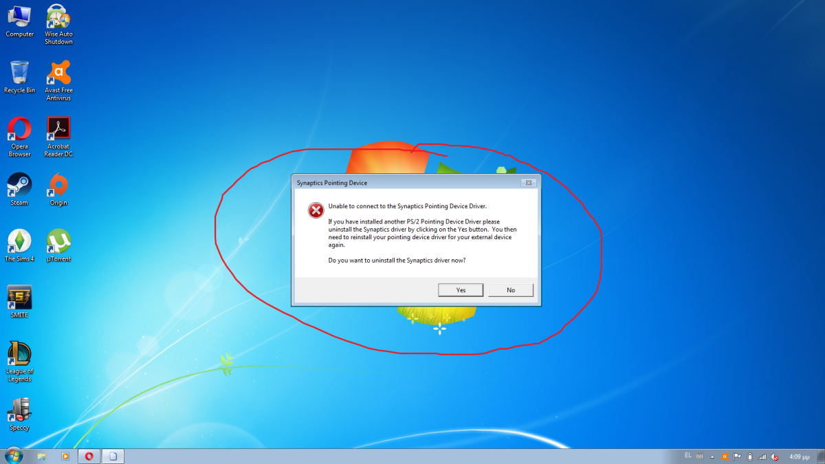

ThanasisM Δημοσ. 3 Αυγούστου 2017 Δημοσ. 3 Αυγούστου 2017 Εχω ενα προβλημα με το touchpad μου.Εδω και πολυ καιρο δεν λειτουργει...ποσο μαλλον το Laptop μου δεν το αναγνωριζει! Ειμαι σιγουρος οτι το touchpad ειναι συνδεμενο στην μητρικη οποτε λογικα δεν ειναι θεμα hardware.Δεν ξερω τι να κανω,εχω κατεβασει drivers και δεν αναγνωριζει καν το ποντικι. Εχω και σχετικες φωτογραφιες.Επισης πατωντας το Fn κουμπι μου βγαινει στην οθονη η επιλογη για on/off του touchpad αλλα οταν το παταω δεν γινεται τιποτα .Οποια βοηθεια μπορει να δωθει ειναι ευπροσδεκτη.Τρεχω win7 64bit. (Λετε να τα "κακαρωσε" το touchpad;) Ευχαριστω!

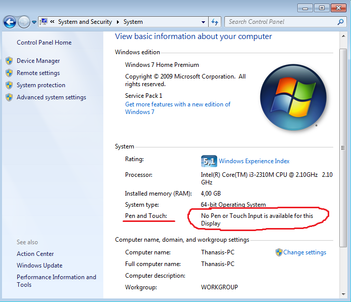

Left13S Δημοσ. 3 Αυγούστου 2017 Δημοσ. 3 Αυγούστου 2017 Η πρωτη σου εικονα ειναι λαθος.Σου λεει οτι δεν εχεις οθονη αφης Κοιταξες στις ρυθμισεις μηπως απενεργοποιησες καταλαθως το touchpad;
ThanasisM Δημοσ. 4 Αυγούστου 2017 Μέλος Δημοσ. 4 Αυγούστου 2017 Η πρωτη σου εικονα ειναι λαθος.Σου λεει οτι δεν εχεις οθονη αφης Κοιταξες στις ρυθμισεις μηπως απενεργοποιησες καταλαθως το touchpad; A χαχα δεν το ηξερα!Ναι εχω το εχω ελέγξει δεν βρισκει καν οτι υπαρχει touchpad
