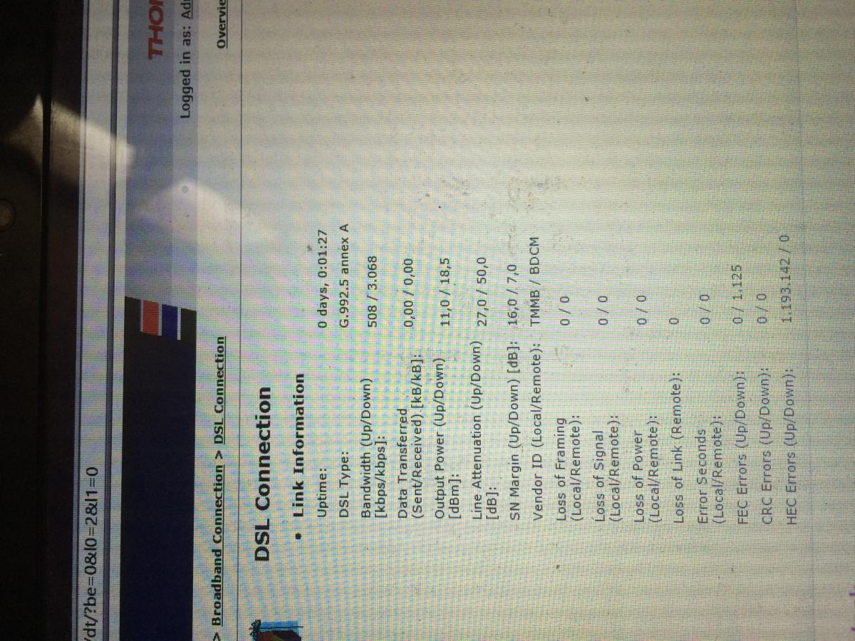

therock Δημοσ. 11 Αυγούστου 2017 Μέλος Δημοσ. 11 Αυγούστου 2017 Αυτα εδω ειναι τα χαρακτηριστικα, και οπως φαινεται μου εχουν κατεβασει και τη γραμμη σε 3MBps
timos71 Δημοσ. 11 Αυγούστου 2017 Δημοσ. 11 Αυγούστου 2017 Αυτα εδω ειναι τα χαρακτηριστικα, και οπως φαινεται μου εχουν κατεβασει και τη γραμμη σε 3MBps Με τη γραμμή σου το μέγιστο που μπορείς να πας είναι 5mbps. Τώρα στα 3 που είσαι κλειδωμένος θα έπρεπε να μην έχεις αποσυνδέσεις. Δοκίμασε να αλλάξεις το dsl modulation σε gdmt μήπως γίνει πιο σταθερή η γραμμή σου. Επίσης η εσωτερική σου καλωδίωση σε τι κατάσταση είναι. Αν μπορείς προσπάθησε να απομονώσεις τη κεντρική πρίζα και να συνδέσεις εκεί το μόντεμ να δεις πώς τα πάει.
