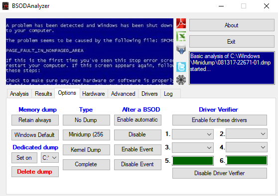

Καλησπερα μολις το ξεκινησα με το bsodanalyzer. ολα τα αλλα τεστ τα εχω κανει..
για το bsodanalyzer θα κανω καθε dmp file ξεχωριστα?
στην πρωτη εικονα δεν ξερω πως να βαλω οτιδηποτε στο 1-6 και επισης ποση ώρα κανει?

Άφησα το BSODAnalyzer να τρεξει 10 ωρες και κατι.
info WHEA_UNCORRECTABLE_ERROR (124)
Caused by  GenuineIntel .
Aυτο είναι απο το Log.

Βαλτα σε ενα spoiler, κατανταει σεντονι το post.
Το BSODAnalyzer δεν παιρνει ωρες να διαβασει τα minidumps.
Εαν προλαβω αυριο, θα ριξω μια ματια στα dumps που εχεις στο dropbox αν και εχω πολυ καιρο να ασχοληθω με τα analyzers (μαθαινω ακομα,δεν εχω πολλες γνωσεις) .
Εφαγε bsod πανω στο game που μαλλον επαιζε εκεινη την ωρα και συγκεκριμμενα στο Dauntless, βγαζοντας WIN8_DRIVER_FAULT.
Μπακαλιστικα το ειδα, μην το παιρνεις ως δεδομενο.
ελπιζω να μπηκε σωστα το spoiler.
απλα ετυχε να το φαει εκει. το ιδιο bsod εχει συμβει και απλα οταν ειμαι σε οτιδηποτε αλλο. ακομα και μονο με skype ανοιχτο και τιποτα αλλο.
