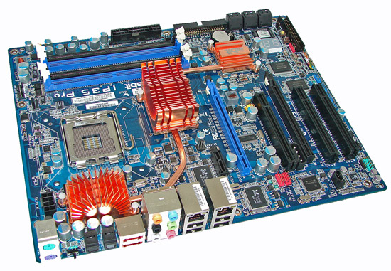

Μια εταιρία θέλουν όλοι αυτοί να βγάλει 5 ρετρό μοντέλα χωρίς led, αεροτομές και τριτσιμπλίκα κοκοψώψαρα, χωματάκια , να είναι μόνο σταθερές, να τις χρεώνει από 30- 80$ να βάλουν μυαλό ...
Μια Abit..  ;) (last years)
