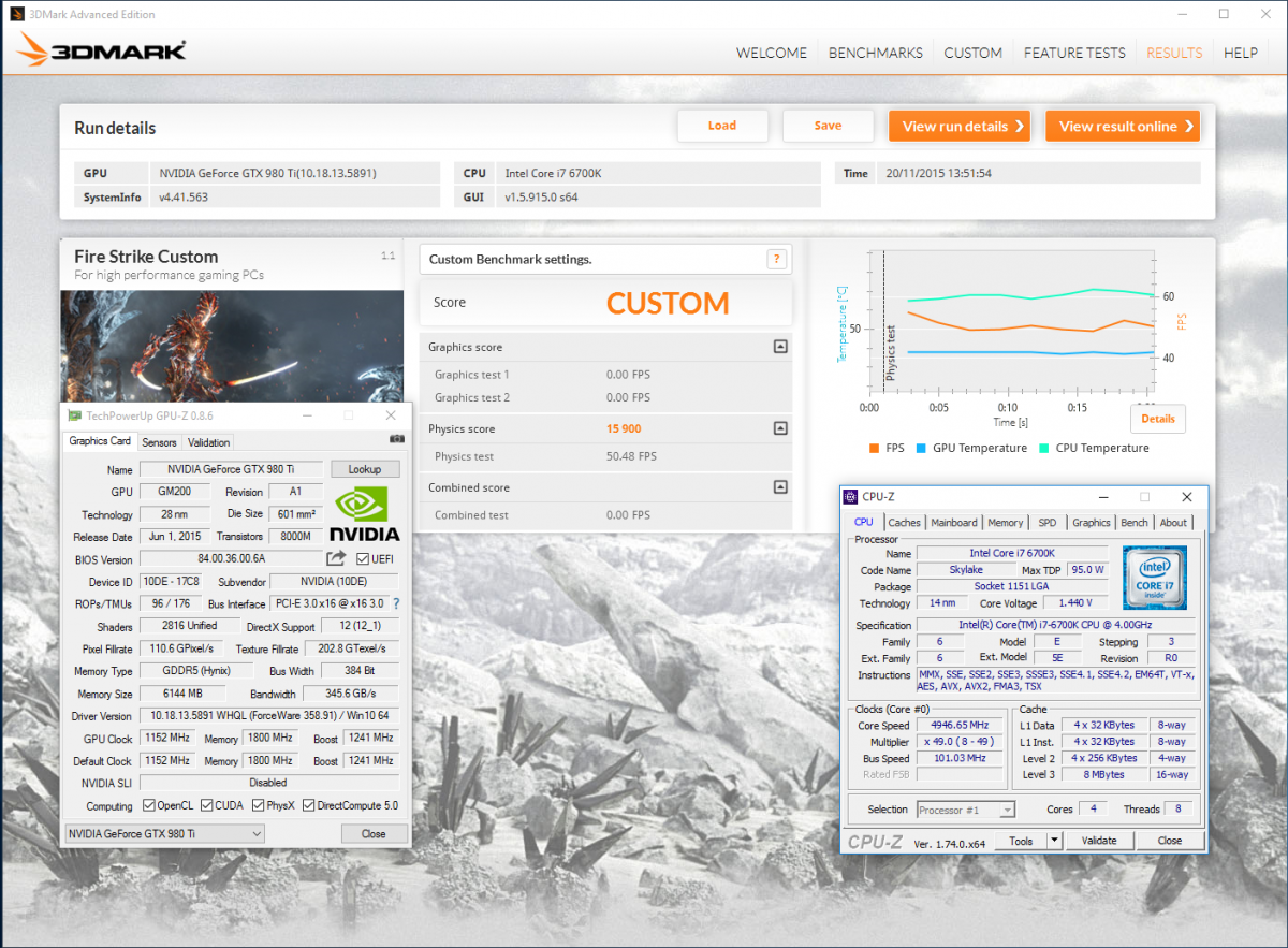

Παρτε Asrock...μην πετατε λεφτα σε μητρικες...με 140 ευρω ο 6700Κ τερματισε στα 4,95ghz με Noctua σε Firestrike!
2 χρονια τωρα η μητρικη παιζει το cpu στα 4,6Ghz

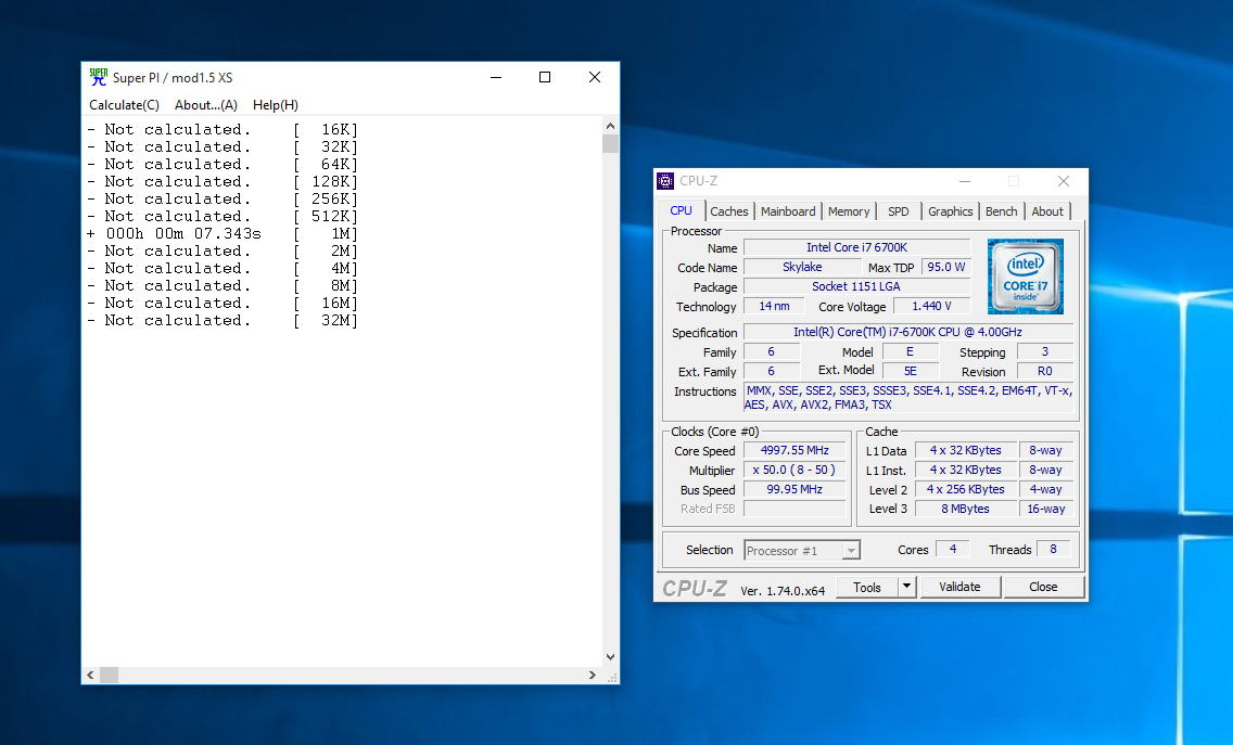

Να δωσω και ενα Super Pi στα 5,0Ghz
