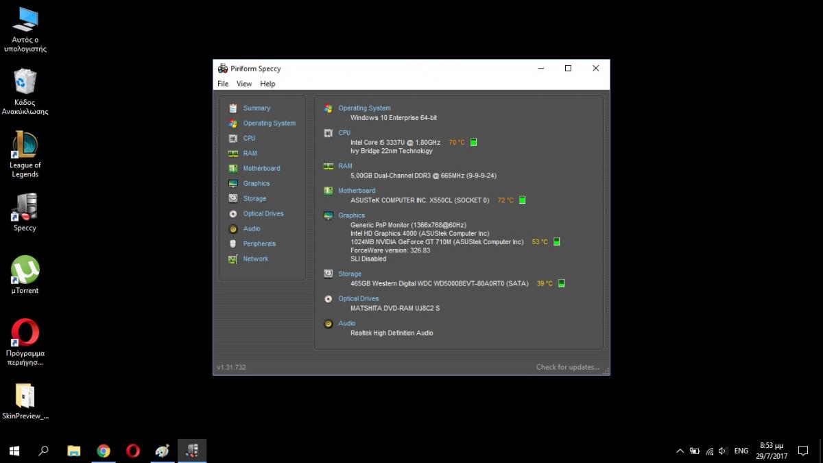

georgesalo Δημοσ. 29 Ιουλίου 2017 Δημοσ. 29 Ιουλίου 2017 Γεια σας παιδια, εχθες μου ηρθε ενα λαπτοπ που αγορασα απο μελος εδω στο φορουμ. Οπως λεει και ο τιτλος θερμενεται πολυ παρα πολυ. Κατεβασα LoL και Lineage 2 και η θερμοκρασια του cpu kai τηs motherboard φτανουν τα 80+ ενω οταν το εχω κλειστω και ειναι κρυο με το που το ανοιγω με την μια 70+..... Τι λετε να φταει ? Ειναι hardware ή software το προβλημα? Τροποι αντιμετωπισης? Επισης στη οθονη σε μερικα σημεια εχει κατι κουκιδες εντονο ασπρο δηλαδη κανει μπαμ, αυτο τι μπορει να ειναι? Ευχαριστω!

UsualSuspect__ Δημοσ. 29 Ιουλίου 2017 Δημοσ. 29 Ιουλίου 2017 Δεν εννοώ αυτό. Εννοώ πως μπορώ να αντιμετωπίσω το πρόβλημα της θερμοκρασιας Καταρχάς, τα windows enterprise, εσύ τα πέρασες, η τα είχε από πριν μέσα; Κάνε clean install για αρχή αν το πήρες με τα windows εγκατεστημένα απ αυτόν, γιατί ποτέ δεν ξέρεις. ΑΝ τα πέρασες εσύ, κατέβασε και τρέξε ένα malwarebytes μπας και. Αν δεν γίνει τίποτα έτσι, τράβα βρες έναν φίλο σου που να ξέρει απ αυτά να κοιτάξει κατά πόσο είναι κομπλέ η πάστα του επεξεργαστή και κατά πόσο καθαρό είναι το λαπτοπ εσωτερικά. 1
georgesalo Δημοσ. 29 Ιουλίου 2017 Μέλος Δημοσ. 29 Ιουλίου 2017 Καταρχάς, τα windows enterprise, εσύ τα πέρασες, η τα είχε από πριν μέσα; Κάνε clean install για αρχή αν το πήρες με τα windows εγκατεστημένα απ αυτόν, γιατί ποτέ δεν ξέρεις. ΑΝ τα πέρασες εσύ, κατέβασε και τρέξε ένα malwarebytes μπας και. Αν δεν γίνει τίποτα έτσι, τράβα βρες έναν φίλο σου που να ξέρει απ αυτά να κοιτάξει κατά πόσο είναι κομπλέ η πάστα του επεξεργαστή και κατά πόσο καθαρό είναι το λαπτοπ εσωτερικά. Το Λαπτοπ, μου ηρθε με αυτη την εκδοση τον Windows. Δεν ξερω απο 10αρια γιατι παντα ειχα τα 7. Για αρχη οπως λες θα αλλαξω Windows και μετα αν δεν στρωσει το ανοιγω καθαριζω ανεμιστηρα και αλλαζω παστα σε CPU GPU? Αν δεν στρωσει?
Left13S Δημοσ. 29 Ιουλίου 2017 Δημοσ. 29 Ιουλίου 2017 Γιατι αποκλυεις την πιθανοτητα να φταινε οι καιρικες συνθηκες;Εκλεισα το αιρ κορντισιον και τα ανεμιστιρακια της βασης του λαπτοπ και μου ανεβασε θερμοκρασια γυρω στα 65 κελσιους.Τωρα που τα ξανα ανοιξα επεσε στους 40 κατι.Τα λαπτοπ επειδη δεν μπορουν να "αναπνευσουν" ανεβαζουν αποτομα θερμοκρασιες σε υψηλα επιπεδα
UsualSuspect__ Δημοσ. 30 Ιουλίου 2017 Δημοσ. 30 Ιουλίου 2017 Γιατι αποκλυεις την πιθανοτητα να φταινε οι καιρικες συνθηκες;Εκλεισα το αιρ κορντισιον και τα ανεμιστιρακια της βασης του λαπτοπ και μου ανεβασε θερμοκρασια γυρω στα 65 κελσιους.Τωρα που τα ξανα ανοιξα επεσε στους 40 κατι.Τα λαπτοπ επειδη δεν μπορουν να "αναπνευσουν" ανεβαζουν αποτομα θερμοκρασιες σε υψηλα επιπεδα Νταξ, εδώ που τα λέμε δεν έχεις καθόλου μα καθόλου άδικο, αλλά οι 70 θερμοκρασίες σε idle, δεν ακούγονται καλά Αν δεις, η κάρτα γραφικών του είναι στους 50φεύγα, κάπου εκεί κοντά θα έπρεπε να είναι και ο επεξεργαστής.
