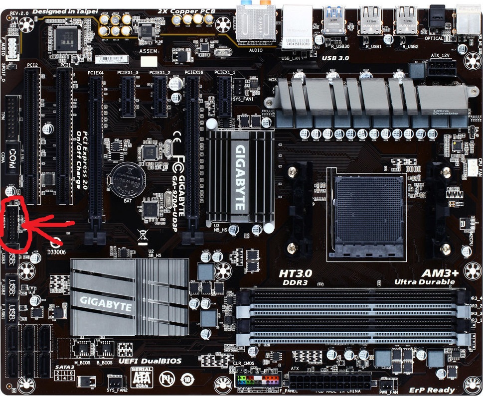

Αφού δεν τις έχεις συνδέσεις πως θα δουλέψουν :P
Θα βρεις το αντίστοιχο καλώδιο των μπροστινών usb 3 υποδοχών και θα τις συνδέσεις εκεί που στο κύκλωσα
