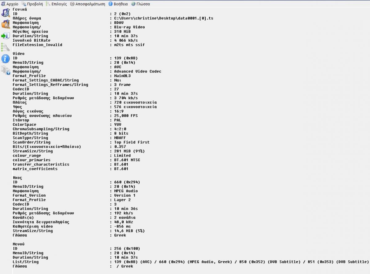

manos04 Δημοσ. 30 Ιουλίου 2017 Μέλος Δημοσ. 30 Ιουλίου 2017 Δεν βλέπω κάποια διαφορά. Μου κάνει πάντως εντύπωση. Τα ανεβάζω τα δυο αρχειάκια από το media info, μήπως βγει καμιά άκρη. Σε media player παίζουν άνετα τα κομμένα αρχεία. Κρίμα γιατί το προγραμματάκι είναι πολύ καλό και ευχρηστο. Αν υπάρχει κάποιο αντίστοιχο προγραμμα, ας το προτείνει κάποιος. Με ενδιαφέρει κοπή τμημάτων ts, και το τελικό αρχείο πάλι ts χωρίς να χάνεται η ποιότητα. Ευχαριστώ εκ των προτέρων. Ευχαριστώ και σένα φίλε micos.
micos000 Δημοσ. 31 Ιουλίου 2017 Δημοσ. 31 Ιουλίου 2017 Θα θεωρήσω ότι το δεξί αρχείο είναι το κομμένο (λόγω διάρκειας). Το έβαλες έτσι όπως το έχεις στην τηλεόραση; Εννοώ με το όνομα αρχείου που έχει στο report του mediainfo; Αν ναι, διέγραψε το .[0] πριν το .ts και απλά άλλαξε το όνομα του σε π.χ. data0002.ts ή άλλο νούμερο. Έχω πετύχει σε τηλεόραση f&u να μην μου ανοίγει από δίσκο φάκελους που είχαν στο όνομα τους αγκύλες. Συνήθιζα να ονομάζω τους φάκελους [MOVIES] [sEIRES] [MUSIC] κτλ για να βγαίνουν ψηλά στη λίστα αλλά η συγκεκριμένη τηλεόραση δεν μου τους άνοιγε ενώ σε άλλες δεν είχα πρόβλημα. Άλλαξα τις αγκύλες με παρενθέσεις και μετά τους άνοιγε κανονικά.
