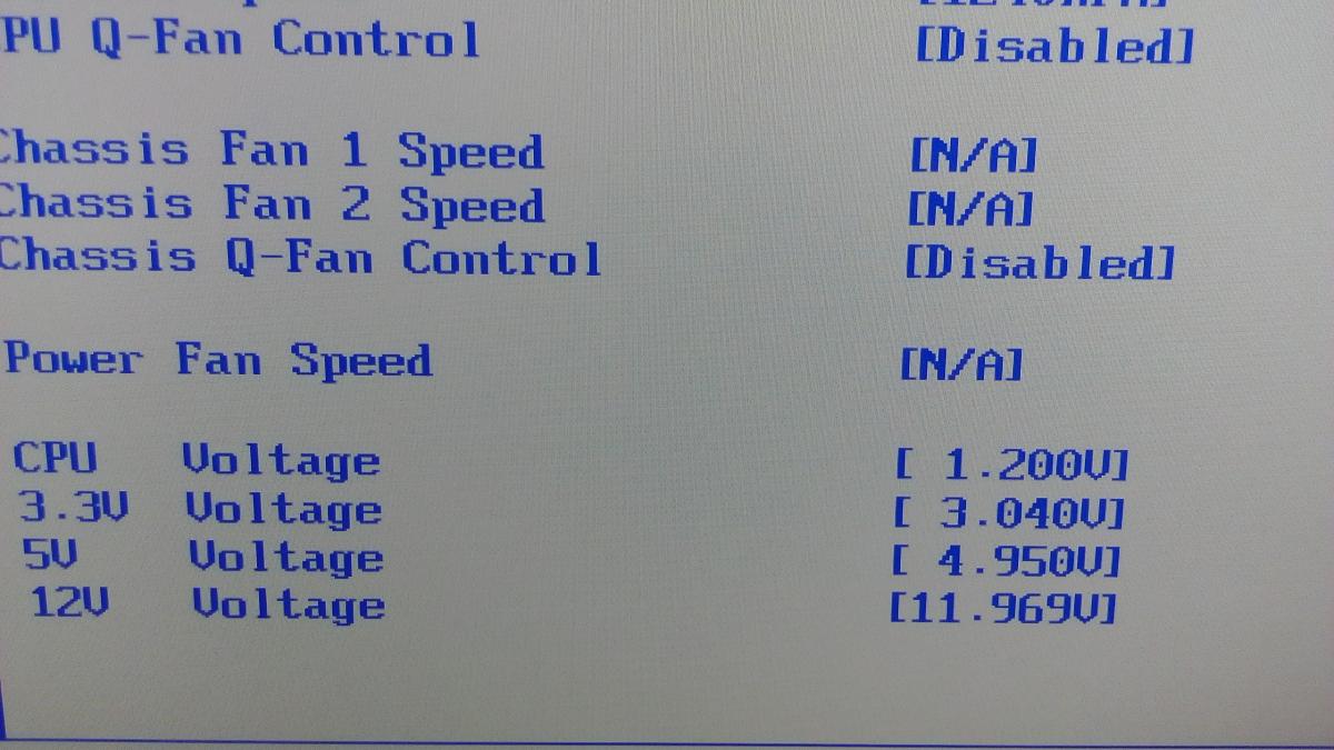

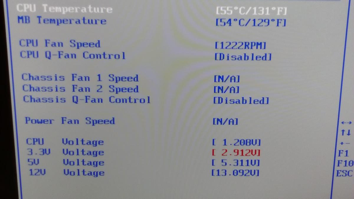

Μέτα από ώρες λειτουργίας του pc κι ενώ στην αρχή είναι κανονική η τιμή του 3,3V ,αρχίζει και πέφτει !
Δεν κάνει κάτι το pc απλά το παρατήρησα και θέλω να προλάβω άλλα προβλήματα !
Αντικατάσταση κάποιου πυκνωτή ? Δεν το έχω ανοίξει να δω εάν κάποιος έχει φουσκώσει !!
Το τροφοδοτικό είναι αυτό ! (είναι αρκετά τα χρόνια του) :

( επισύναψα και την φωτογραφία όταν ανοίγω το pc πως είναι τα ρεύματα !)

Δέν νομίζω οτι το πρόβλημα είναι οι πυκνωτές. Αν είχαν φουσκώσει, εκτός απο την πτώση τάσης θα υπήρχε και μεγάλο ripple και επειδή πολλά chipset τροφοδοτούνται απευθείας απο τα 3.3 Volt θα κράσαρε ο υπολογιστής.
Φαίνεται οτι όταν πέφτει η τάση στο rail των 3.3 οι άλλες τάσεις είναι αυξημένες, πράγμα που δείχνει οτι σαν να υπάρχει υπερβολικό φορτίο στο rail των 3.3. Το τροφοδοτικό ανεβάζει αυτόματα τις άλλες τάσεις ωστε να ανέβει και αυτή των 3.3, ειδάλλως αν έμεναν σταθερές θα έπεφτε κάτω απο 2.5 Volt.
Μήπως το πρόβλημα το δημιουργεί η κάρτα γραφικών ή κάποια άλλη κάρτα PCI? Νομίζω κάποιες κάρτες γραφικών, οπως οι πρώτες rx480 υπερφόρτωναν το rail των 3.3
Φυσικά δέν αποκλείεται και το τροφοδοτικό να έχει πρόβλημα.
