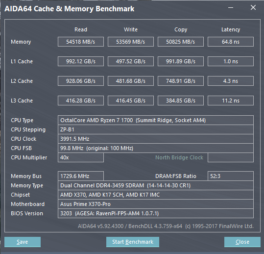

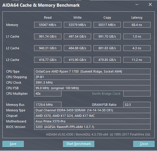

Γρηγόρη ερώτηση περί oc καθότι δεν έχω ασχοληθεί πέραν των βασικών.
Σε asus pro 370 και 1700 βάζω 40 multiplier, llc3, cstate off, performance boost off, manual vcore 1.35v. Είναι σταθερό αλλά δεν ρίχνει συχνότητα όταν η cpu κάθεται.
Υποθέτω πως πρέπει να θέσω offset και όχι manual vcore για να ρίχνει και συχνότητα, σωστά?
P.S. δεν δοκίμασα με χαμηλότερο ρεύμα, είναι πρώτη δοκιμή. Λογικά και με χαμηλότερο ρεύμα θα είναι σταθερός

Δεν θα ριξει συχνοτητα οτι και να κανεις, κανε enable το cstate και θα ριχνει μονο την ταση οταν δεν την χρειαζεται. Επισης χαμηλωσε την ταση μπορει να παιξει στα 4ghz και με λιγότερο ρευμα θεωρω, με 1.3v-1.33v νομιζω θα εισαι σταθερος. Επεξ/σία από akoinonitos
