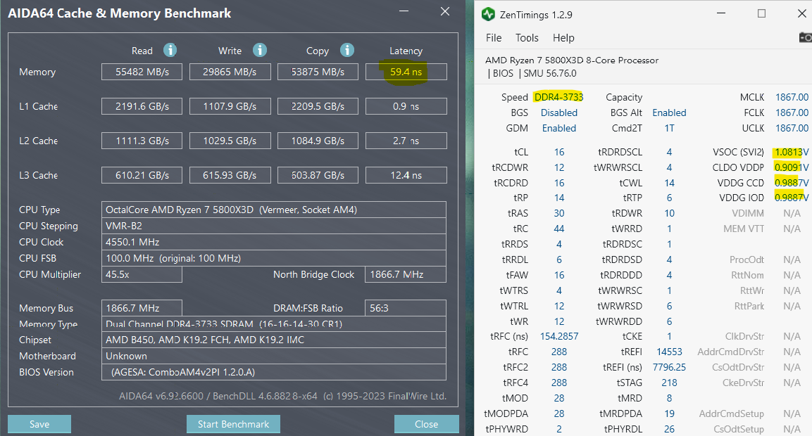

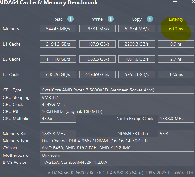

ultraex2003 Δημοσ. 19 Σεπτεμβρίου 2023 Δημοσ. 19 Σεπτεμβρίου 2023 (επεξεργασμένο) 41 λεπτά πριν, dem είπε Τα 60,5 έρχονται με diagnostic startup ( δεν έχω κάνει format από τότε που έβαλα την μητρική 2-3 χρόνια ? δεν θυμάμαι πότε βγήκε η tomahawk max, 90E την πήρα, η θειτσα εξηγειθηκε τότε, όχι όπως τώρα ) Mε normal startup δίνει 61 - 61.2ns όχι ότι με χαλάει ( δεν έχω πολλύ activity idle και εκεί βέβαια 1- 3 -5 % αλλά έστω και αυτό όταν γίνεται με μπερδευει στις δοκιμές ) Τι σημαίνει το " Δες τί χάνεις απο fabric βασικά" 😛 σφιξε να πεσεις σε latency b-die μνημες εχεις μη φοβασαι! αν περασει τα τεστ ανεβα μετα στα 3866 Επεξ/σία 19 Σεπτεμβρίου 2023 από ultraex2003 1
dem Δημοσ. 19 Σεπτεμβρίου 2023 Δημοσ. 19 Σεπτεμβρίου 2023 (επεξεργασμένο) 1 hour ago, ultraex2003 said: σφιξε να πεσεις σε latency b-die μνημες εχεις μη φοβασαι! αν περασει τα τεστ ανεβα μετα στα 3866 @ultraex2003 Ωραίο το 3866, έβλεπα και παλιότερα σε προηγούθμενες σελίδες ενταξ τουρμπίζετε Θα σφίξω Θα σφίξω , να πάρω μπουσουλα τα δικά σου ? γιατί δεν θαυμαμαι ακόμα όλα πως αλλάζουν. πλακα πλακα καλουτσικες τιμες έχω και εγω για τα timings που έχω ο X3D είναι και πιο αργός απο τον Χ Απλά για daily είναι ανάγκη να βρώ ένα πολύ safe ( πιο safe και από τα υποτιθέμενα tests, γιατί νομίζω ότι παίζουν λάθη στις write read που δεν τα πιάνουν τα τεστ και θα κάνουν κανα corrupt τα windows που βαριέμαι απίστευτα να στηνω) με λίγες τάσεις . temps είναι μέρος του αγχoλυτικού παιχνιδιού με τις ram 😋 Λίγο άσχετο αυτά τα πως τα έχετε? AMD CBS > NBIO > SMU > CPPC AMD CBS > NBIO > SMU > CPPC Preferred Cores AMD CBS > CPU > Global C-State Control και EnabledPower Supply Idle Control Τα 2 τελευταία τα έιχα και πριν και τα έβαζα Enabled και Low Current Idle που μαζί με το Power plan του usmus όντως έριχναν τα ρευματα σε idle και τις θερμοκρασίες Επεξ/σία 19 Σεπτεμβρίου 2023 από dem

dem Δημοσ. 20 Σεπτεμβρίου 2023 Δημοσ. 20 Σεπτεμβρίου 2023 (επεξεργασμένο) 13 hours ago, Πέτρος said: Το 3666 σου, αν είναι σταθερό, είναι πααααρα πολύ καλό. Δες τί χάνεις απο fabric βασικά, γιατί στα άλλα νούμερα δεν κουνάς. ρε συ fclk θα ανεβάσω, αλλά έτσι όπως το διάβασα, νόμιζα ότι έτσι οπως είμαι τώρα χάνω απο fclk και έπρεπε να κάνω κάτι. Νομίζω τα νούμερα μπορούν να κουνηθούν κι αλλο στα 3666, αν βρω ένα κενό, θα διαβάσω λίγο ακόμα. Δηλαδή και ακόμα μικρότερη τάση θα δοκιμάσω και 3-4 νούμερα που έχω βάλει στο μάτι θα δοκιμάσω. Θα δω 50's ns είμαι κοντά , τόσο καιρό περίμενα για την σταθερότητα που λες έβαλα αυτό , τώρα θα δω μήπως παίζει και τίποτα άλλο, whea errors δεν εχω, καταραμένο χρόνο δεν έχω.. 3 το βαλα να ξεκινησει... Επεξ/σία 20 Σεπτεμβρίου 2023 από dem

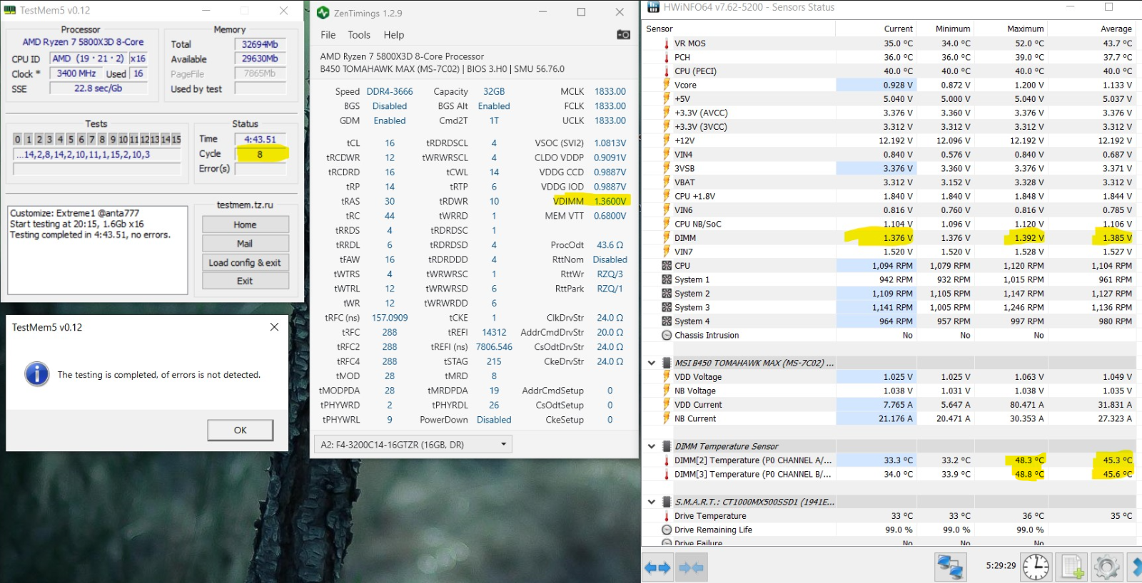

dem Δημοσ. 21 Σεπτεμβρίου 2023 Δημοσ. 21 Σεπτεμβρίου 2023 (επεξεργασμένο) On 20/09/2023 at 13:36, dem said: Από αυτές τις τιμές κατέβηκα tCL απο 16 σε 14 και το bios μου είπε ότι απέτυχα στο OC και ότι θα κάνει load τις default. Ξανά έβαλα αυτές τις τιμές με tCL 16 αλλά κατέβασα 1.35v DIMM (1.368v) πραγματικό. Στο ΤΜ στο 1ο 5λεπτο error. Οπότε ανέβασα πάλι στο 1.36VDIMM (1.376V πραγματικό) που περνάει 3C anta777 extreme με 46-47C στις RAM μέγιστη, αλλά για μεγαλύτερη ασφάλεια γύρισα επιπλέον από ProcODt 36,9Ω / 20 / 20 / 20 / 20 σε 43.6Ω / 24 / 20 / 24 / 24. Ξαναπέρασε 3C anta777 extreme αλλά με μέγιστη θερμοκρασία 48C αυτήν την φορά. Ξανά δοκιμάζω τώρα anta extreme σε περισσότερους κύκλους Επεξ/σία 21 Σεπτεμβρίου 2023 από dem 1
ultraex2003 Δημοσ. 21 Σεπτεμβρίου 2023 Δημοσ. 21 Σεπτεμβρίου 2023 (επεξεργασμένο) 51 λεπτά πριν, dem είπε Από αυτές τις τιμές κατέβηκα tCL απο 16 σε 14 και το bios μου είπε ότι απέτυχα στο OC και ότι θα κάνει load τις default. Ξανά έβαλα αυτές τις τιμές με tCL 16 αλλά κατέβασα 1.35v DIMM (1.368v) πραγματικό. Στο ΤΜ στο 1ο 5λεπτο error. Οπότε ανέβασα πάλι στο 1.36VDIMM (1.376V πραγματικό) που περνάει 3C anta777 extreme με 46-47C στις RAM μέγιστη, αλλά για μεγαλύτερη ασφάλεια γύρισα επιπλέον από ProcODt 36,9Ω / 20 / 20 / 20 / 20 σε 43.6Ω / 24 / 20 / 24 / 24. Ξαναπέρασε 3C anta777 extreme αλλά με μέγιστη θερμοκρασία 48C αυτήν την φορά. Ξανά δοκιμάζω τώρα anta extreme σε περισσότερους κύκλους τουλαχιστον 25 κυκλους επισης δωσε ρευμα b-die εχεις ξεκινα μια με 1.39-40 να μη σε κοβουν απο ρευμα να περασεις μια τα τεστ και μετα κατεβαζεις αν χρειαστει Επεξ/σία 21 Σεπτεμβρίου 2023 από ultraex2003 1

dem Δημοσ. 22 Σεπτεμβρίου 2023 Δημοσ. 22 Σεπτεμβρίου 2023 (επεξεργασμένο) Πάντως και στους 8c σταθερό είναι, μόλις κλειδώσει το 3666 θα το αφήσω και παραπάνω. Και επίσης θυμάμαι και ένα P95 ? που καμιά φορά έβρισκε λάθη που δεν τα έβρισκε το TM5 Δεν θέλει να μου κάνει την χάρη για 50's βέβαια με 1.36V set αλλά οκ τλχ έχει καλά temps. @kkatzos Ναι αλλά οι DR με όλα τα ίδια δεν είναι λιιιιγο πιο γρήγορες απο τις SR ? Είναι όμως πιο δύσκολες ε? Δηλαδή έτσι όπως είμαι τώρα να βάλω tCL 15 / tRCDRD 15 / tRCDWR ( ? ) / tRP 15 / tRAS 30, με GDM off . Επίσης αν θέλω να πάω στα 3733 έχω τύχη έτσι ή να ξανα διαβάσω ? Βασικά κάπου πρέπεπει να έχω κρατήσει και σκονάκια με τον 3700 πάω να τα ξε σκονίσω Επεξ/σία 22 Σεπτεμβρίου 2023 από dem
