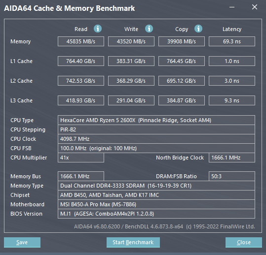

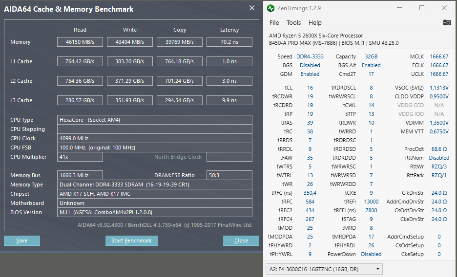

nikosild Δημοσ. 7 Απριλίου 2023 Δημοσ. 7 Απριλίου 2023 Καλημέρα, μάλλον κάτι δεν πάει καλά! Καμιά μικρή βοήθεια?
Πέτρος Δημοσ. 7 Απριλίου 2023 Δημοσ. 7 Απριλίου 2023 Στις 7/4/2023 στις 4:25 ΠΜ, nikosild είπε Καλημέρα, μάλλον κάτι δεν πάει καλά! Καμιά μικρή βοήθεια? Ε, οκ...έχεις πολύ χαλαρό στήσιμο, ακόμα και για 3333 που είναι. Το ΧΜΡ για 3600, δεν λειτουργεί (για αρχή)?
