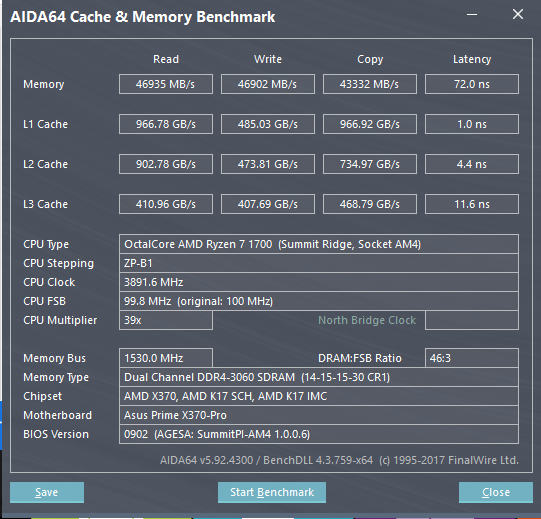

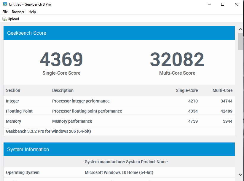

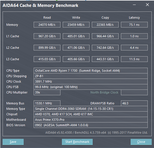

akoinonitos Δημοσ. 9 Οκτωβρίου 2017 Δημοσ. 9 Οκτωβρίου 2017 (επεξεργασμένο) Διαφορα single με dual σε aida memory bandwidth ,geekbench, και winrar. Δεν το λες και καλο το single... Mε dual channel Mε single channel Επεξ/σία 9 Οκτωβρίου 2017 από akoinonitos
Dantε Δημοσ. 9 Οκτωβρίου 2017 Δημοσ. 9 Οκτωβρίου 2017 Στα benches προφανως διαφορα θα υπαρχει,δεν ειπε κανεις το αντιθετο. Στα παιχνιδια και στη χρηση ομως απο οτι διαβαζω,δεν υπαρχει και ιδιαιτερη. Και οπως ειπα,αν δε το καταφερεις να παιξει και στις 3000 dual channel,ε μειωνεται ακομα περισσοτερο ο αντικτυπος. Στα παιχνιδια παντα μιλαμε.
akoinonitos Δημοσ. 9 Οκτωβρίου 2017 Δημοσ. 9 Οκτωβρίου 2017 Στα benches προφανως διαφορα θα υπαρχει,δεν ειπε κανεις το αντιθετο. Στα παιχνιδια και στη χρηση ομως απο οτι διαβαζω,δεν υπαρχει και ιδιαιτερη. Και οπως ειπα,αν δε το καταφερεις να παιξει και στις 3000 dual channel,ε μειωνεται ακομα περισσοτερο ο αντικτυπος. Στα παιχνιδια παντα μιλαμε. Κοιτα διαφορα στο winrar ,δεν ειναι μονο τα παιχνιδια το ζητημα οταν φτιαχνεις ενα pc. Τελος παντων εγω το εβαλα για να δουμε τις διαφορες σε memory efective εφαρμογες.Ο καθενας κανει οτι του αρεσει
Dantε Δημοσ. 9 Οκτωβρίου 2017 Δημοσ. 9 Οκτωβρίου 2017 Κοιτα διαφορα στο winrar ,δεν ειναι μονο τα παιχνιδια το ζητημα οταν φτιαχνεις ενα pc. Τελος παντων εγω το εβαλα για να δουμε τις διαφορες σε memory efective εφαρμογες. Ο καθενας κανει οτι του αρεσει Καλα ναι σε winrar και σε αλλα προγραμματα που δουλευουν με μνημη αρκετα θα υπαρχεια αισθητη διαφορα. Γενικα ο καθενας βλεπει τι χρηση κανει και αναλογα αποφασιζει.Στη τελικα αργοτερα βαζει ενα ντιμακι ακομα και τελος η ιστορια.Δεν ειναι οτι περιοριζεσαι μεχρι να αλλαξεις συστημα.
