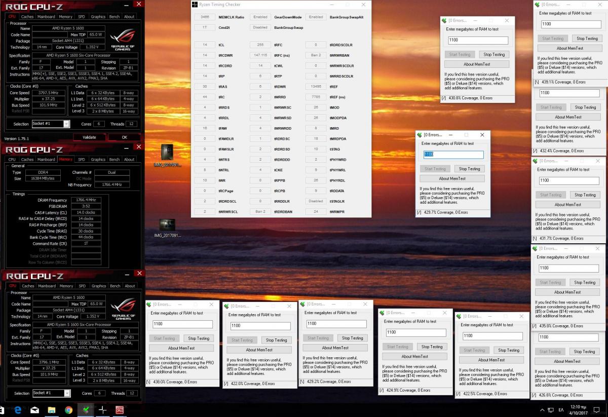

The__Blade Δημοσ. 3 Οκτωβρίου 2017 Δημοσ. 3 Οκτωβρίου 2017 To oc στην ram πολύ πιθανών να μην είναι σταθερό . HCI Memtest for Windows HCI Memtest can be run via DOS or Windows. http://hcidesign.com/memtest/ An instance needs to be opened for each individual thread, covering a total of 90-95% of memory giving the OS a little breathing room. As an example Ryzen 7 1700 - 16GB RAM 16 instances with 850MB per instance. http://www.overclock.net/t/1628751/official-amd-ryzen-ddr4-24-7-memory-stability-thread Κάνε τεστ με HCI Memtest για 400% Ουσιαστικά έχω Cold boot πρόβλημα το οποίο είναι γενικά ένα θεματάκι με τους o/c Ryzen. κάτι στα 3466 κάνει το σύστημα να μην μπορεί να "επανέλθει" από cold boot. ένα από τα προβλήματα είναι ότι μάλλον η μητρική μου δεν έχει ξεχωριστό ram boot/training voltage ή δεν μπορώ να το βρω εγώ. Οπότε τρώει πακέτο την πρώτη φορά που ανάβει στα 3466... Άλλο θέμα τώρα. Τι είναι σημαντικότερο το ram read/write/copy ή το latency δηλαδή ανάμεσα στο 52000/50000/47000 71 ns και το 54000/52000/49000 73ns τι είναι προτιμότερο;
IoaZ Δημοσ. 3 Οκτωβρίου 2017 Δημοσ. 3 Οκτωβρίου 2017 Άμα δεν έχεις σταθερή ραμ έχεις Cold boot . Για να ελέγξουμε άμα έχουμε σταθερή ram χρησιμοποιούμε το HCI Memtest . 400% είναι καλά 1000% είναι πολύ πιθανών να είναι σταθερά . Άμα βγάλει 1 error τότε δεν είναι σταθερή η ram και έχεις Cold boot . Τώρα στο ερώτημά σου δεν ξέρω να σου απαντήσω .. Πάντως δεν έχω παρατηρήσει αυτό που γράφεις . Αυτό που έχω παρατηρήσει είναι ότι το latency μειώνεται όταν αυξάνονται τα read/write/copy 1
noFEARgr Δημοσ. 3 Οκτωβρίου 2017 Δημοσ. 3 Οκτωβρίου 2017 Άμα δεν έχεις σταθερή ραμ έχεις Cold boot . Για να ελέγξουμε άμα έχουμε σταθερή ram χρησιμοποιούμε το HCI Memtest . 400% είναι καλά 1000% είναι πολύ πιθανών να είναι σταθερά . Άμα βγάλει 1 error τότε δεν είναι σταθερή η ram και έχεις Cold boot . Τώρα στο ερώτημά σου δεν ξέρω να σου απαντήσω .. Πάντως δεν έχω παρατηρήσει αυτό που γράφεις . Αυτό που έχω παρατηρήσει είναι ότι το latency μειώνεται όταν αυξάνονται τα read/write/copy Δεν νομιζω το latency εχει να κανει με τα timmings ενω τα read/write/copy με τι ταχυτητα τρεχει η μνημη . Τουλαχιστον ετσι νομιζω και ετσι βλεπω στο δικο μου συστημα. Παντως τι σου κανουν τα samsung b-die ετσι μου ερχεται να αλλαξω μνημες . ανεβασε το tras σε 30 ειναι πολυ χαμηλο στα 27και δοκιμασε . αν παλι δεν ειναι σταθερα πηγαινε τα sub timmings απο 13 σε 14 Και το tras σε 32

IoaZ Δημοσ. 3 Οκτωβρίου 2017 Δημοσ. 3 Οκτωβρίου 2017 Δεν νομιζω το latency εχει να κανει με τα timmings ενω τα read/write/copy με τι ταχυτητα τρεχει η μνημη . Τουλαχιστον ετσι νομιζω και ετσι βλεπω στο δικο μου συστημα. Παντως τι σου κανουν τα samsung b-die ετσι μου ερχεται να αλλαξω μνημες . ανεβασε το tras σε 30 ειναι πολυ χαμηλο στα 27και δοκιμασε . αν παλι δεν ειναι σταθερα πηγαινε τα sub timmings απο 13 σε 14 Και το tras σε 32 Όταν πειράζουνε το tRC σε μνήμες από 3200 MHz και πάνω έχουμε βελτιώσει στο latency Στα 3200MHz έχουμε βελτίωση 0.2ns στο latency . https://www.overclock3d.net/reviews/cpu_mainboard/amd_ryzen_memory_optimisation_-_the_effect_of_trc_timings/5 Τώρα το βρήκα ούτε εγώ το ήξερα Είναι πάρα πολλά πράγματα που δεν τα γνωρίζω σχετικά με τα timmings σε ryzen . Είχα ασχοληθεί πριν 10 χρόνια σε DDR2 και από τότε έχουν αλλάξει τα πάντα . Τώρα με 3466Mhz και τα παραπάνω timing είναι σταθερά . Στα 3600 δεν σταθεροποιείται η ram είναι μόνο για benchmark σταθερό . Στα 3600Mhz έφτασα με 3466 και 104MHz Bus speed . Επόμενη δοκιμή με 103MHz Bus speed 3570MHz 1

petranthe Δημοσ. 3 Οκτωβρίου 2017 Δημοσ. 3 Οκτωβρίου 2017 Λοιπόν σε μένα όλο το κόλπο ήταν σε 2 ρεύματα, δε ξέρω σε σας πως θα δουλέψει. DRAM Voltage 1.420 DDRVPP 2.340 (default 2.500) Dram Termination 0.710 Cldo-Vddp 0.980 VCore Soc 1.10625 Τις μνήμες σου. 16gb DDR4 G.Skill Ripjaws V 3200 CL14 Παιδιά έχω δοκιμάσει περίεργα ρεύματα σε συνδυασμό με τα ρεύματα για τον επεξεργαστή, και με σφιχτά timings κατάφερα να τις σταθεροποιήσω. Ryzen DRAM.jpg Παίζουν και σε μένα! Μόλις έβγαλα για πρώτη φορά memtest 3466 χωρίς error με τα timings σου! Απλά άλλαξα λίγο τα ρεύματα. 1.41 dram και 1.09 vsoc ! 1
