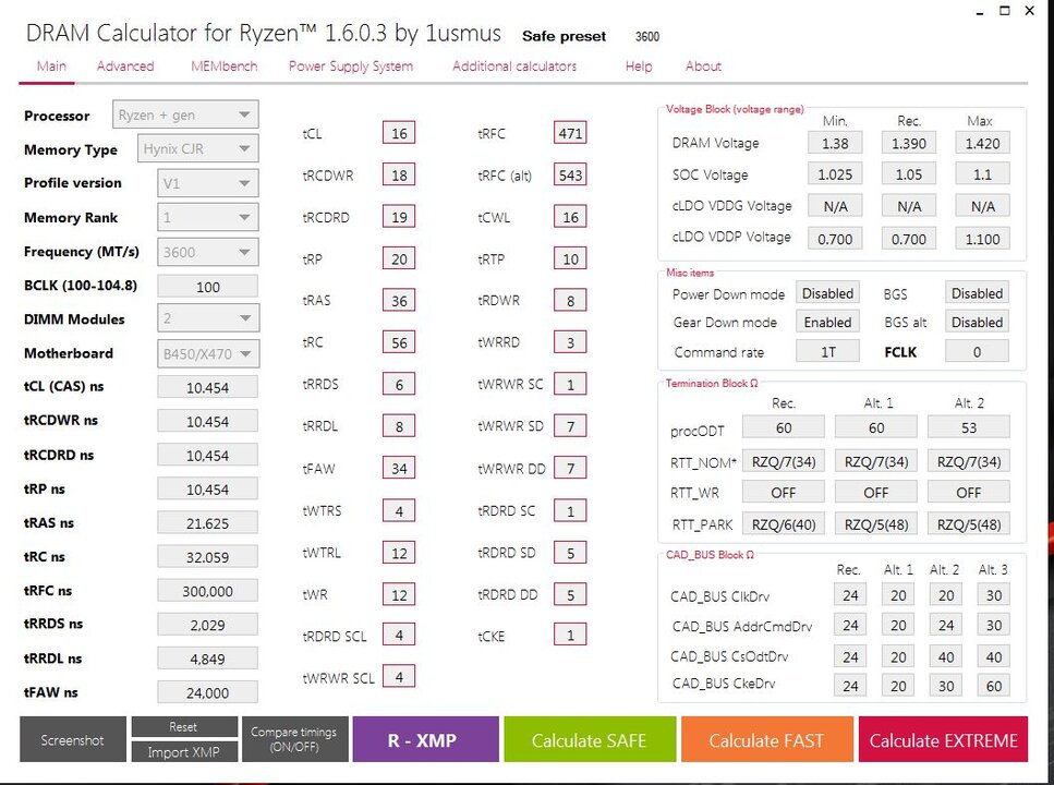

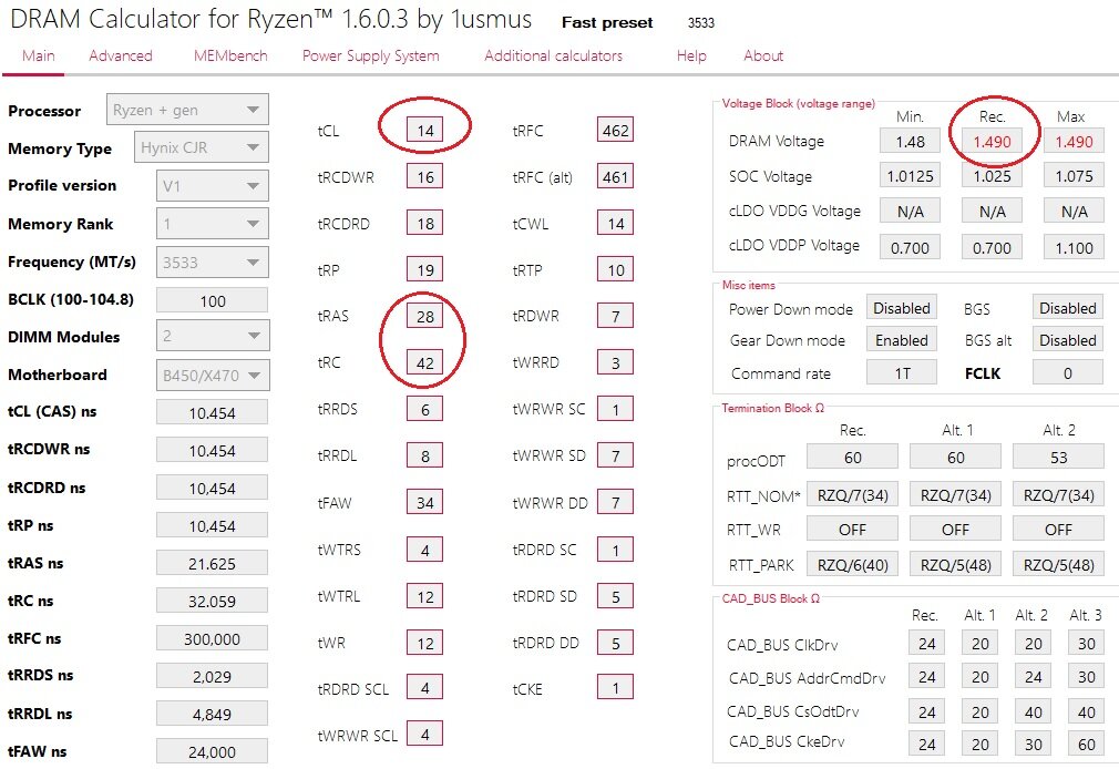

mpokwsths Δημοσ. 24 Αυγούστου 2019 Δημοσ. 24 Αυγούστου 2019 Στις 23/8/2019 στις 4:48 ΜΜ, kostas_anes είπε CJR* Δεν είμαι τόσο σίγουρος ότι είναι CJR. Τα CJR κατεβαίνουν tRAS=28 και tRC=42, όπως τα B-Die περίπου. Θα μπορούσε να είναι πολύ καλό bin AFR. Υπάρχουν και τέτοιες περιπτώσεις. Σε κάτι Patriot 3733 π.χ. τυχαίνουν και CJR και AFR. Στις 24/8/2019 στις 10:43 ΠΜ, ultraex2003 είπε κωστα ενα δειγμα απο timming CJR στα 3600 με fast calulator με 1.42 αυτα προτεινει Αυτά είναι τα 3600 Safe για CJR με 1.39V. Fast στα 3600 δεν έχει. Τα Fast στα 3533 του calculator είναι τα παρακάτω: Για να δούμε τελικά αν έχεις CJR ή AFR βάλε χαμηλότερη συχνότητα, π.χ. 3400 (ή 3333) με C14 και tRAS=28 και tRC=42. Αν δουλέψουν σίγουρα ΔΕΝ είναι AFR.
