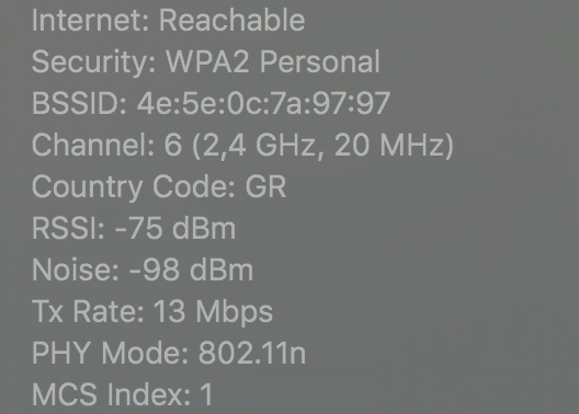

Tablet Δημοσ. 25 Ιουλίου 2017 Δημοσ. 25 Ιουλίου 2017 μπορει καποιος να πει τι σημαινουν οι παρακατω ενδηξεις; (προκυπτουν κρατωντας το opt και επιλεγοντας το wifi εικονιδιο στο menu bar )
ozelot Δημοσ. 25 Ιουλίου 2017 Δημοσ. 25 Ιουλίου 2017 Οι παράμετροι που ενδιαφέρουν είναι: 1. RSSI (radio signal strength indicator) σε dBm, η ένταση του σήματος δηλαδή. • Μέχρι -30 dBm· Εξαιρετική για όλες τις δικτυακές δραστηριότητες, όπου για να επιτευχθεί ο router πρέπει να βρίσκεται δίπλα στο Mac. • Από -31 μέχρι -67 dBm· Πολύ καλή για όλες τις δικτυακές δραστηριότητες. • Από -68 μέχρι -80 dBm· Υπό αίρεση, ίσως αποδεκτή για βασικές δραστηριότητες όπως email, web surfing. • Από -81 μέχρι -90 dBm· Ακατάλληλη για χρήση. 2. Noise, ή παράσιτα. Όσο πιο κοντά στο -100 dBm, τόσο το καλύτερο. 3. Tx Rate, ή δείκτης μεταφοράς. Στην περίπτωση σου είναι εξαιρετικά χαμηλός, θα έπρεπε να κυμαίνεται γύρω στο 100 Mbps. 4. MCS Index. Είναι αυτοματοποιημένη ένδειξη σε συνάρτηση με το RSSI. Όσο καλύτερο το RSSI, τόσο μεγαλύτερο και το index. Δοκίμασε να αλλάξεις κανάλι, ίσως τότε να βελτιωθεί η κατάσταση. Και ει δυνατόν φέρε τον router πιο κοντά στο μηχάνημα. Αποφεύγεις παρεμβολές τοίχων κλπ μεταξύ router και mac. 2
Tablet Δημοσ. 26 Ιουλίου 2017 Μέλος Δημοσ. 26 Ιουλίου 2017 άψογος! μάλλον πάω για extender με αυτά τα αποτελέσματα.. 1
