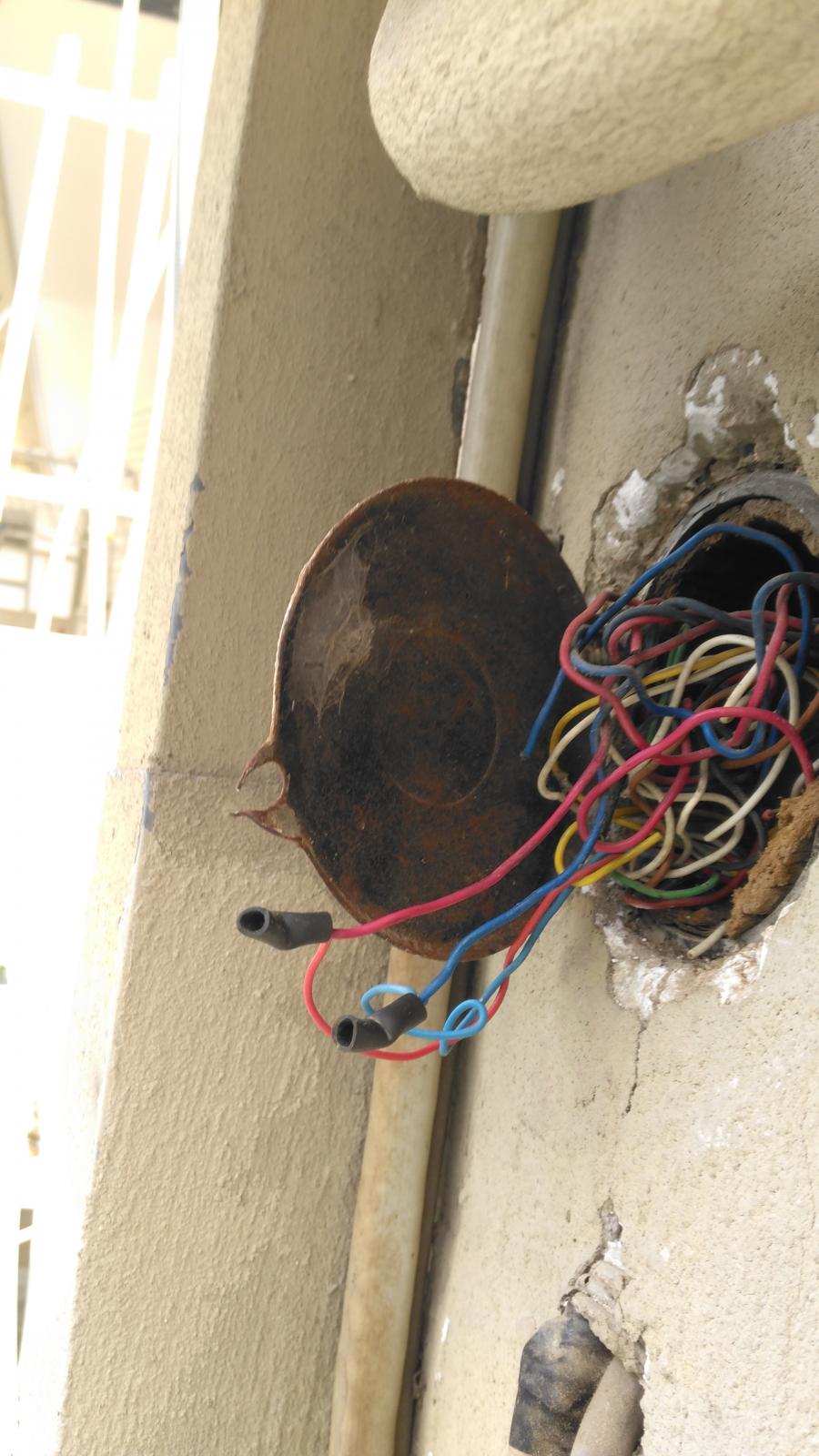

Chs95 Δημοσ. 25 Ιουλίου 2017 Δημοσ. 25 Ιουλίου 2017 Καλημερα σε ολους . λογω προβληματος στην καλωδιωση του σπιτιου πρεπει να τραβηξω γραμμη απο το κουτι. Στο κουτι υπαρχουν δυο συνδεσεις μπλε-μπλε κοκκινο-κοκκινο. Που συνδεω το utp
partblah1990 Δημοσ. 25 Ιουλίου 2017 Δημοσ. 25 Ιουλίου 2017 θα χρησιμοποιησεις το μπλε και το μπλε ασπρο του utp. Μετρα ποια καλωδια σου δινουν ταση 50VDC
timos71 Δημοσ. 25 Ιουλίου 2017 Δημοσ. 25 Ιουλίου 2017 Αν δεν κάνω λάθος θα συνδέσεις το ένα καλώδιο από το utp στο κόκκινο και το άλλο στο μπλε. Προσοχή στο utp να χρησιμοποιήσεις ένα από τα διαθέσιμα ζεύγη και όχι 2 τυχαία καλώδια. Τώρα το ποιο από τα 2 κόκκινα ή από τα 2 μπλε έρχεται από τον ΟΤΕ θα το καταλάβεις μόνο με δοκιμή.
Chs95 Δημοσ. 25 Ιουλίου 2017 Μέλος Δημοσ. 25 Ιουλίου 2017 Οταν λες διαθεσιμα ζευγη τι εννοεις πως γνωριζω ποια ζευγη ειναι διαθεσιμα
jkoukos Δημοσ. 25 Ιουλίου 2017 Δημοσ. 25 Ιουλίου 2017 Ως διαθέσιμα, εννοεί να είναι το ίδιο χρωματικό ζεύγος (όπως έγραψε και ο partblah1990) και όχι να πάρεις οποιαδήποτε 2 καλώδια από τα 8 που έχει το UTP. Π.χ. μην κάνεις χρήση του καφέ και του μπλε. Μπορείς όμως να κάνεις χρήση του καφέ/άσπρο-καφέ ή του μπλε/άσπρο-μπλε ή οποιοδήποτε άλλου ίδιου χρωματικού ζεύγους που είναι συνεστραμμένα μαζί.
