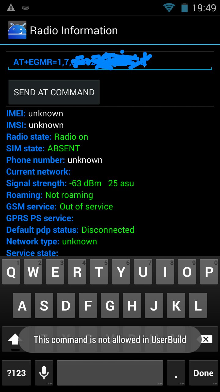

nickvts13 Δημοσ. 24 Ιουλίου 2017 Μέλος Δημοσ. 24 Ιουλίου 2017 το δοκιμασα αλλα λεει the command is not allowed in userbuild Επίσης τώρα για κάποιο λόγο δν έχω ήχο από το ηχείο... Στις κλήσεις όπως και αν συνδέσω ακουστικά ακούω κανονικά.. Αλλα σε όλα τα άλλα δν έχω καθόλου ήχο
saruman123 Δημοσ. 24 Ιουλίου 2017 Δημοσ. 24 Ιουλίου 2017 το δοκιμασα αλλα λεει the command is not allowed in userbuild Επίσης τώρα για κάποιο λόγο δν έχω ήχο από το ηχείο... Στις κλήσεις όπως και αν συνδέσω ακουστικά ακούω κανονικά.. Αλλα σε όλα τα άλλα δν έχω καθόλου ήχο Άμα μπορείς να πάρεις ή να σε πάρουν άστο.Έκανες με Official update?
