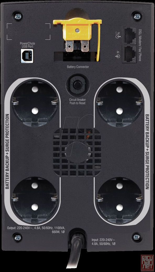

macabre_sunsets Δημοσ. 21 Ιουλίου 2017 Μέλος Δημοσ. 21 Ιουλίου 2017 @Fubar.grΑυτό που λες είναι το UPS, με τη διαφορά πως έχει 4 Schuko υποδοχές. Από την αρχή της λειτουργίας του μέχρι τώρα δεν έχει γίνει κάποια αλλαγή στις μπρίζες και επίσης όλες έχουν την ένδειξη "Battery Backup + Surge protection" (φώτο). Μπορεί όντως να ήταν πλασματική η αυτονομία των 120 λεπτών, αλλά σε μια διακοπή μια φορά είχε αντέξει περίπου 1 ώρα (δεν θυμάμαι όμως στο πόσο % είχαν φτάσει οι μπαταρίες). @isay Και εμένα η πρώτη μου υπόθεση ήταν πως έχουν πέσει οι μπαταρίες, αλλά (αν υποθέσουμε πως το γράφημα είναι σωστό) δεν θα έπρεπε να έπεφταν κάπως σταδιακά; Θα δοκιμάσω αυτό που λες, αν και πιστεύω πως μάλλον δεν θα δω κάποια διαφορά και δεν θα γλιτώσω την αλλαγή τελικά.
