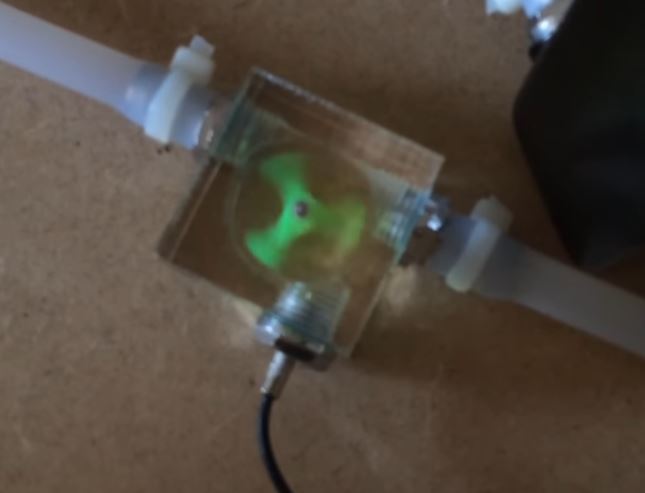

j2k Δημοσ. 18 Ιουλίου 2017 Δημοσ. 18 Ιουλίου 2017 Εχω ενα laser που δουλευει με υδροψυξη με απιονισμενο νερο. Το θεμα ειναι οτι το δοχειο με το νερο περιπου 10 λιτρων εχει πιασει απο τη ζεστη αλγη-βρυα κτλπ. Τι μικροβιοκτονο μπορω να του βαλω για τα φυκια? Επισης πως λεγετε αυτο που εχει ενα σαν προπελακι και δειχνει την ροη του νερου (flow indicator) και που μπορω να το βρω?

j2k Δημοσ. 20 Ιουλίου 2017 Μέλος Δημοσ. 20 Ιουλίου 2017 ευχαριστω. Αυτο τον μετρητη ροής που τον βρίσκω ?
