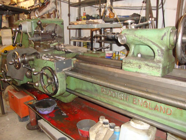

ILIAS GR Δημοσ. 18 Ιουλίου 2017 Μέλος Δημοσ. 18 Ιουλίου 2017 Σαφώς για επαγγελματική χρήση τον θέλω, αυτόν που έχω τώρα είναι κατασκευής 1952 Αγγλικής προελεύσεως. Αλλά ως γνωστών κάποια πράγματα έχουν μια ημερομηνία λήξεως, όχι ότι ο συγκεκριμένος έχει κάποιο σοβαρό πρόβλημα, ούτε ιδιαιτέρες φθορές, παρόλη την ηλικία του, αλλά αδυνατεί να βγάλει κάποια μετρικά σπειρώματα. Για την εποχή του ήταν η κορυφή, αυτός που θέλω να πάρω είναι ένας μέσος τόρνος και δεν μπορεί να συγκριθεί με την τότε αγορά. Στη Γερμανία θα μεταβώ ο ίδιος, συγγενικό μου πρόσωπο έχει βρει το κατάστημα που θα γίνει η αγορά, μέχρι που και ο ίδιος ο έμπορος θα το στείλει στην Αθήνα. Δεν θέλω να μπω στην διαδικασία να πάρω μεταχειρισμένο. Όπως οι πρόγονοί μου πήραν κάτι που έχει μείνει και θα μείνει για αρκετά ακόμη για μένα έτσι και γω θέλω να πάρω κάτι που θα μείνει για τους απόγονους μου. Ναι έχω κάποια ηλικία, γι αυτό και την Ευρωπαϊκή Ένωση την αποκαλώ ΕΟΚ. 1
