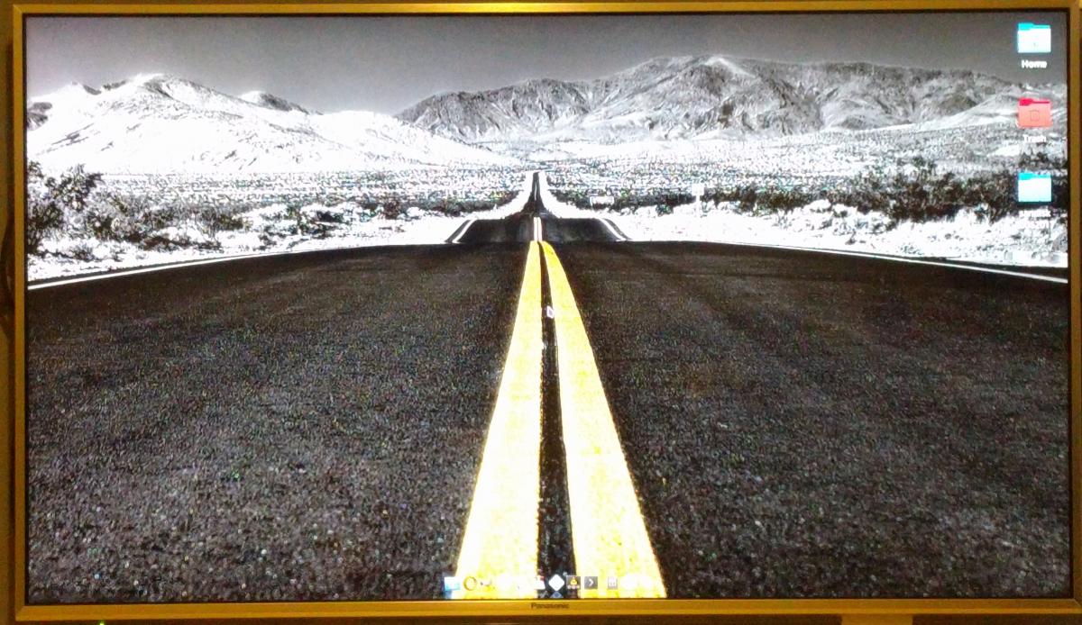

IKARIWTHS Δημοσ. 15 Ιουλίου 2017 Δημοσ. 15 Ιουλίου 2017 καλησπερα παιδια,μετα απο μια σκληρη εβδομαδα ,ανοιγω τον υπολογιστη και τι να δω,ελειπε η taskbar. εχω kde neon και τη τελευταια φορα δεν εκανα καμια ενημερωση . η εικονα που εχω ειναι αυτη το docky δε το εμφανιζει παντα οταν κανω επανεκκίνηση ,οποτε καμια φορα ειμαι μονο με τους τρεις φακελους στην επιφανεια . με δεξι κλικ configure desktop,η επιλογη layout ειναι γριζαρισμενη και μεσα στο γρι πλαισιο λεει folder view . μεσω της κονσολας μεχρι στιγμης εχω δωσει τις παρακατω εντολες αλλα δεν ειδα καμια διαφορα. 1) sudo apt-get update2) sudo apt-get upgrade3) sudo apt-get dist-upgrade4) sudo apt-get check5) sudo apt-get install -f,

vadou Δημοσ. 15 Ιουλίου 2017 Δημοσ. 15 Ιουλίου 2017 Το πρόβλημα είναι ότι δεν ξεκινάει το docky ή ότι δεν έχεις taskbar; Για το 2ο: δεξί κλικ στο desktop -> Unlock widgets. Μετά πάλι δεξί κλικ στο desktop -> Add panel -> default panel Για το 1ο δεν ξέρω, δεν το χρησιμοποιώ.
xrhstosiak Δημοσ. 16 Ιουλίου 2017 Δημοσ. 16 Ιουλίου 2017 (επεξεργασμένο) ανοιξε ενα τερματικο και τρεξε απο εκει το docky και οχι απο το start menu ωστε να δεις τι γραφει στο τερματικο η εκτελεση του προγραμματος μπορει απο εκει ενα error ή ενα missing file να σου δωσει λυση για το τι φταιει αν τρεχει απο πισω και δεν εχει φορτωσει σωστα ή δεν δουλευει σκοτωσε το με kill .... και μετα απο τερματικο τσεκαρε τις mono βιβλιοθηκες σου νομιζω με αυτες δουλευει sudo apt-get install mono-complete τελος αμα δεν βγαζεις ακρη βαλε το plank κανει την ιδια δουλεια με το docky αφου λυσεις αυτο το θεμα με την ιδια λογικη κανεις run το taskbar του kde επισης μπορεις να φτιαξεις εναν νεο user να κανεις logout απο τον δικο σου να μπεις με τον νεο και να δεις αν λειτουργουν κανονικα ολα και να συγκρινεις τους 2 home folders αν λειπει κατι απο τα .config αρχεια σου Επεξ/σία 16 Ιουλίου 2017 από xrhstosiak 1
