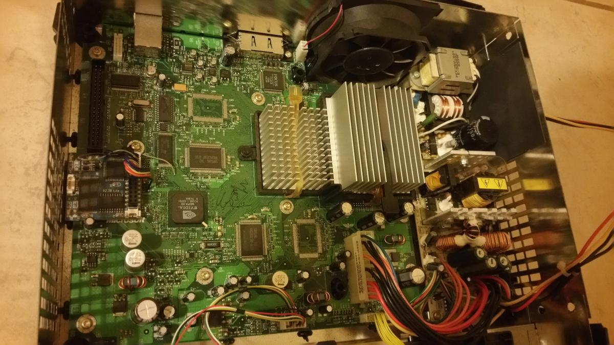

Έχω το xbox το πρώτο που είχε βγει. Χτες που το άνοιξα μετά από 3 χρόνια, λειτούργει για 10 λεπτά και έκλησε εντελώς μόνο του. Πατάω το power τίποτα. Πατάω το eject τίποτα.
Αποσυναρμολογώ την κονσόλα δηλαδή βγάζω το καπάκι από πάνω, σκληρό δίσκο, οπτικό δίσκο και όταν πατάω ένα από τα δυο κουμπιά, βλέπω τον ανεμηστήρα να κάνει ένα κλικ περιστροφή και σταματάει. Τι πιστεύετε ότι φταίει; Λέτε να είναι η πλακέτα της τροφοδοσίας;
Αν ναι πως μπορώ να βρω το σωστό ανταλλακτηκό της;
