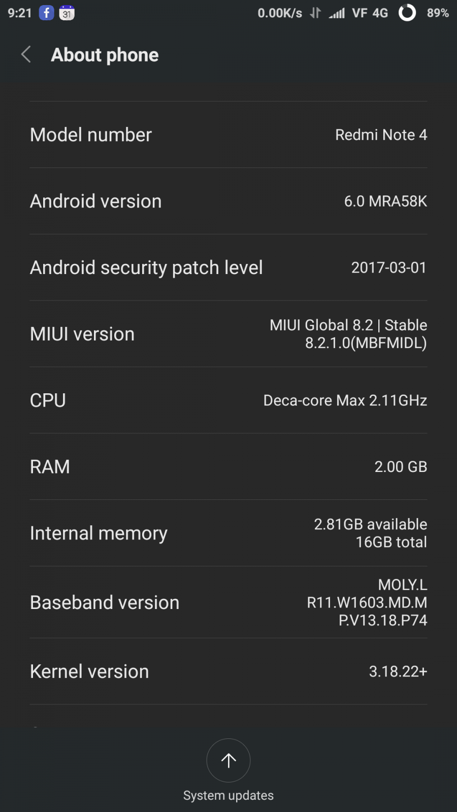

bikey77 Δημοσ. 14 Ιουλίου 2017 Δημοσ. 14 Ιουλίου 2017 Έχω το κινητό του τίτλου, στοιχεία του οποίου βλέπετε και στο screenshot παρακάτω. Γενικά μιλώντας, το κινητό πάει σφαίρα, κολλήματα μηδέν, υπάρχει όμως ένα θέμα με τα παιχνίδια. Συγκεκριμένα, όποιο παιχνίδι κι αν εχω εγκαταστήσει, crashάρει πριν καν ξεκινήσει, δεν φτάνω δηλαδή ούτε στο αρχικό μενού του παιχνιδιού. Δεν έχω βρει κάτι αντίστοιχο σαν πρόβλημα στο internet, μήπως κάποιος έχει συναντήσει το ίδιο πρόβλημα και αν ναι, υπάρχει λύση; Screenshot: http://imgur.com/a/5NGWY
