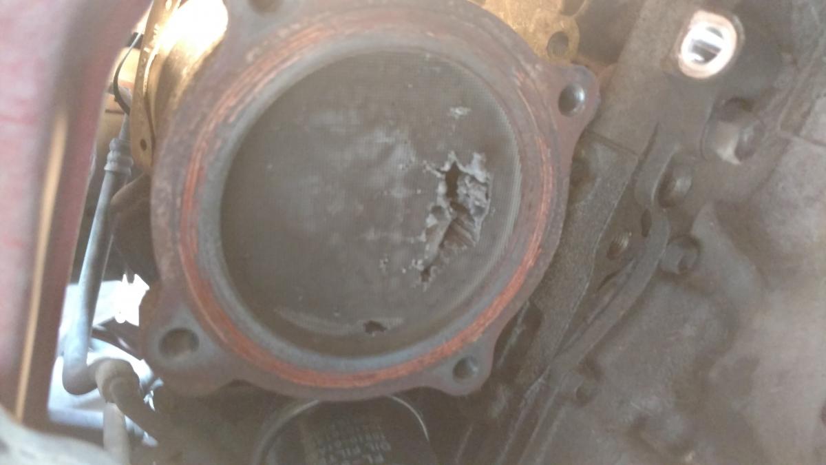

dimips Δημοσ. 13 Ιουλίου 2017 Μέλος Δημοσ. 13 Ιουλίου 2017 Έχει σπάσει ο καταλύτης. Επειδή είναι μονοκόμματος μου λένε 450 ή 300 αν βάλουν μόνο το παξιμάδι το μεταλλικό. Έχει σπάσει ο καταλύτης. Επειδή είναι μονοκόμματος μου λένε 450 ή 300 αν βάλουν μόνο το παξιμάδι το μεταλλικό.Τελικά θα βάλω αυτό το μεταλλικό που μου είπαν... Ο παλιός καταλύτης είναι αυτός στη φωτογραφία...
paylidis Δημοσ. 13 Ιουλίου 2017 Δημοσ. 13 Ιουλίου 2017 δε ψαχνεις σε κανεναν εξατμισα φθηνότερο καταλυτη αλλα ολοκληρο; τι θα πει μονο το παξιμαδι, δε το αντιλαμβανομαι....... με 300 βλεπω καινουργιο καταλυτη στη θεσσαλονική με ψαξιμο 1' ακριβως https://www.car.gr/parts/view/8535863/
dimips Δημοσ. 13 Ιουλίου 2017 Μέλος Δημοσ. 13 Ιουλίου 2017 δε ψαχνεις σε κανεναν εξατμισα φθηνότερο καταλυτη αλλα ολοκληρο; τι θα πει μονο το παξιμαδι, δε το αντιλαμβανομαι....... Ουτε ξέρω τι μου ειπαν... Τώρα το ξεκίνησε. Απ ότι είπε τα υπόλοιπα μέρη είναι κομπλέ. Μόνο αυτό το σαν φίλτρο απ ότι κατάλαβα θα μου αλλάξει με ένα μεταλλικό που είναι καλύτερο και πιο ανθεκτικό... Σε όποιον πήγα μου έλεγε από βδομάδα, κι εγώ έχω να κάνω 3 ταξίδια μέσα στο ΠΣΚ... Έναν άλλο που ρώτησα μέσω φίλου χωρις να το δει μου είπε 350-400 το ολόκληρο το μονοκόμματο αντί για 450 που μου είπε αυτός. Απ ότι κατάλαβα με αυτό που θα μου αλλάξει θα ειμαι εντάξει.. Είναι και τα έξοδα να στον περάσουν όμως εκτός από την τιμή του καινούργιου κομματιού...
