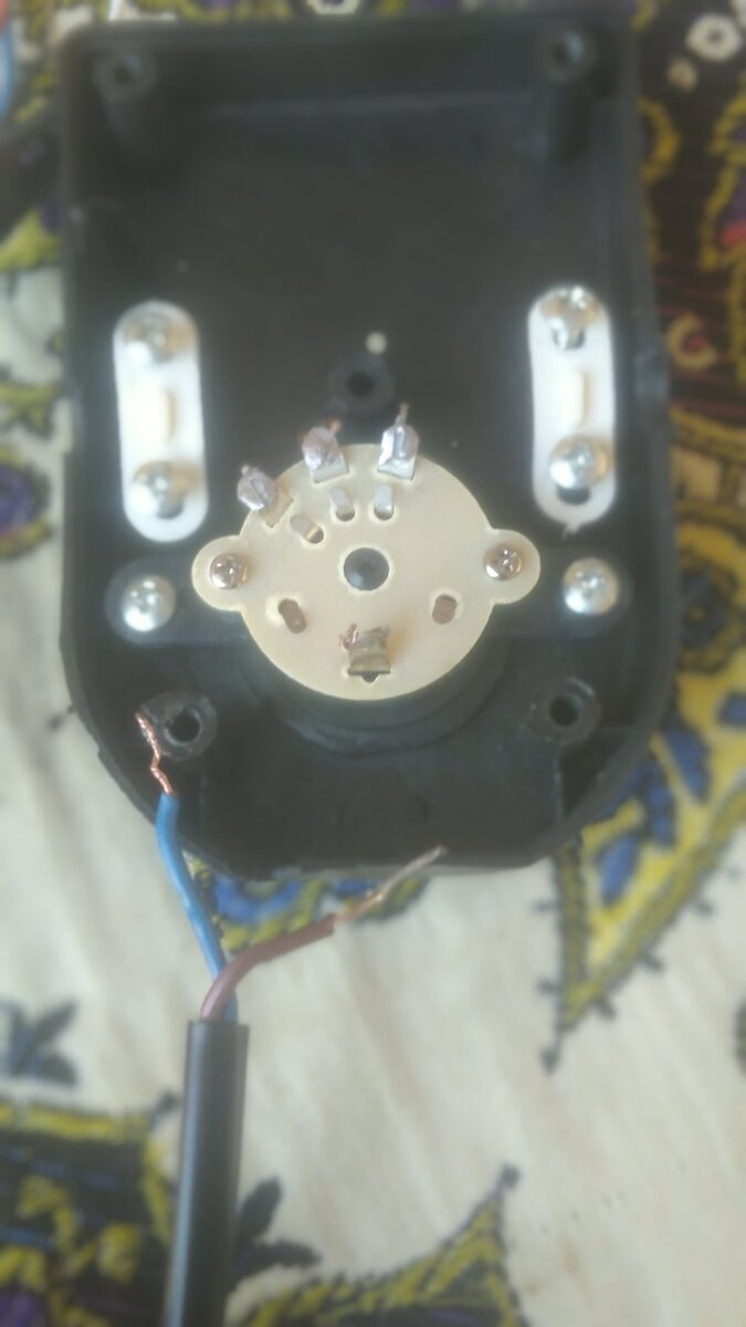

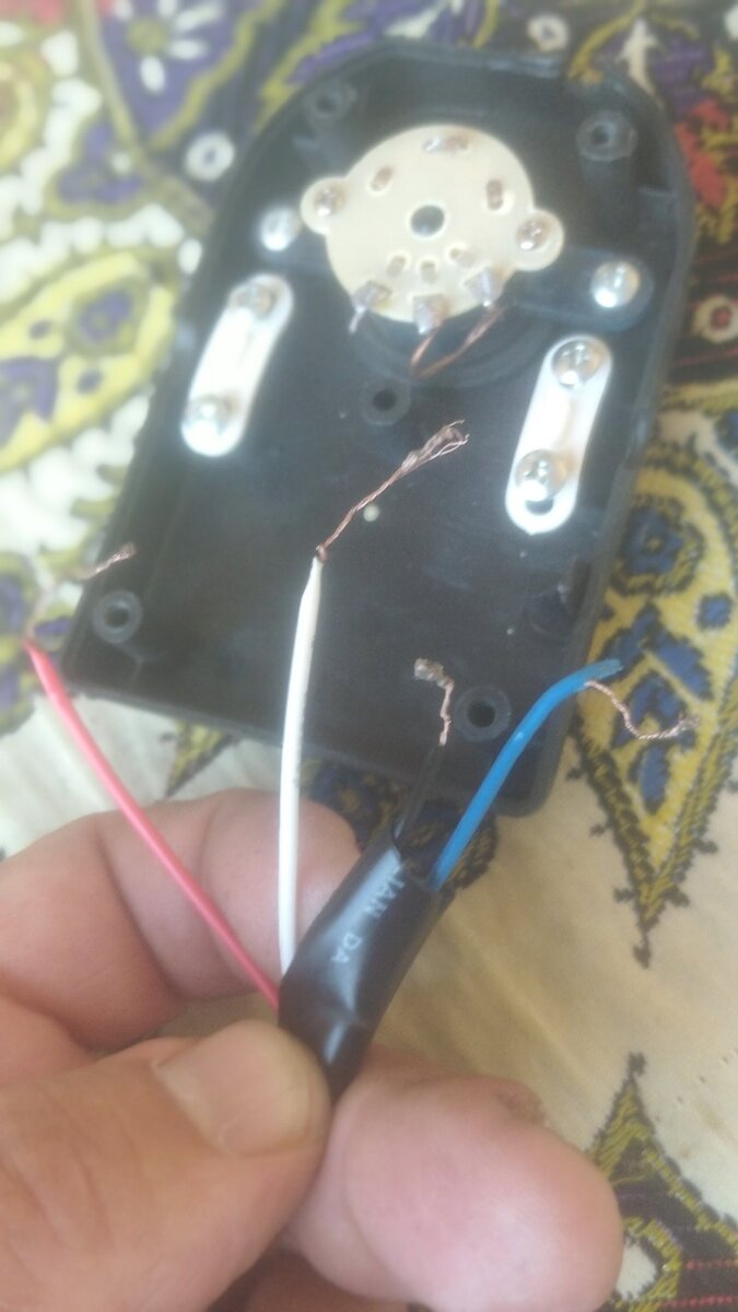

stefstathas Δημοσ. 8 Αυγούστου 2023 Δημοσ. 8 Αυγούστου 2023 Γεια σας να κάνω μια ερώτηση έχω 1 μοτερ ανεμιστήρα με πλακέτα 3 σκαλες 1_2_3 που συνδέονται τα καλώδια και από το μοτέρ βγαίνουν 4καλωδια και ένα κίτρινο η πλακέτα έχει χαλάσει και έλεγα να το συνδέσω έτσι να δουλεβεις μια σκάλα συνδέω καφέ με κόκκινο και τον ουδέτερο και δουλεβεις κανονικά αλλά ανάποδα αριστερόστροφα ξέρει κανείς τι παίζει.....
Basilhs23___ Δημοσ. 8 Αυγούστου 2023 Δημοσ. 8 Αυγούστου 2023 Μάλλον σύνδεσες σε λάθος θέση τα καλώδια και εκτελεί την αντίστροφη πορεία λόγω αλλαγής πολικότητας.
hp8 Δημοσ. 8 Αυγούστου 2023 Δημοσ. 8 Αυγούστου 2023 1 ώρα πριν, stefstathas είπε Γεια σας να κάνω μια ερώτηση έχω 1 μοτερ ανεμιστήρα με πλακέτα 3 σκαλες 1_2_3 που συνδέονται τα καλώδια και από το μοτέρ βγαίνουν 4καλωδια και ένα κίτρινο η πλακέτα έχει χαλάσει και έλεγα να το συνδέσω έτσι να δουλεβεις μια σκάλα συνδέω καφέ με κόκκινο και τον ουδέτερο και δουλεβεις κανονικά αλλά ανάποδα αριστερόστροφα ξέρει κανείς τι παίζει..... βάλε καμιά φωτο να δούμε
stefstathas Δημοσ. 8 Αυγούστου 2023 Δημοσ. 8 Αυγούστου 2023 (επεξεργασμένο) 32 λεπτά πριν, hp8 είπε βάλε καμιά φωτο να δούμε Επεξ/σία 8 Αυγούστου 2023 από stefstathas
StamTheMan Δημοσ. 8 Αυγούστου 2023 Δημοσ. 8 Αυγούστου 2023 Αν γυριζει αναποδα,εχεις καλες πιθανοτητες να ξεβιδωσει το παξιμαδι και να φυγει ο ελικας. 1
stefstathas Δημοσ. 8 Αυγούστου 2023 Δημοσ. 8 Αυγούστου 2023 (επεξεργασμένο) Το καφέ στο μονο που έχει η πλακετα - στα δεξιά κόκκινο στη μέση άσπρο αριστερά μπλε και το μαύρο του μοτέρ ήταν μαζί με τομπλε που ερχετε από την μπριζα .το κόκκινο λογικά ήταν για την 3 σκάλα ετσι όπως τα θυμάμαι...ευχαριστώ ......συγνώμη έκανα λάθος το κόκκινο στα αριστερά Επεξ/σία 8 Αυγούστου 2023 από stefstathas
hp8 Δημοσ. 8 Αυγούστου 2023 Δημοσ. 8 Αυγούστου 2023 (επεξεργασμένο) 26 λεπτά πριν, stefstathas είπε και το μαύρο του μοτέρ ήταν μαζί με τομπλε που ερχετε από την μπριζα ok εκεί που γράφω εδώ ποιο δεν έγραψες Το άλλο της πρίζας καφέ πάει με ΕΝΑ από τα μπλε - κόκκινο - άσπρο Δηλαδή αυτά ειναι οι ταχύτητες Το ενα θα συνδέσεις Τα άλλα δυο θα τα μονώσεις Ποια ταχύτητα ειναι το καθένα θα το βρεις μα δοκιμή ΠΡΟΣΟΧΗ το ρεύμα σκοτώνει Αν δεν είσαι σίγουρος βρες κάποιον που να ξέρει Επεξ/σία 8 Αυγούστου 2023 από hp8
