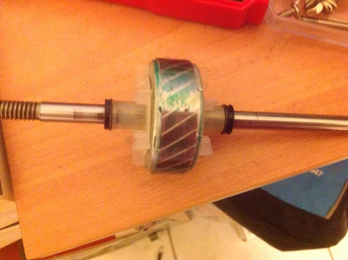

bananasplit Δημοσ. 12 Ιουλίου 2017 Δημοσ. 12 Ιουλίου 2017 Καλησπέρα παιδιά!εχθές ο ανεμιστήρας μου άρχισε να γυρίζει με μεγάλη δυσκολία και πολύ αργά.τον άνοιξα λοιπόν για να δω τι ακριβώς παίζει.και είδα οτι παρόλο που είναι καθαρός από σκόνες κλπ,αφαίρεσα τον άξονα και είδα πως εκεί που βρίσκεται το πηνίο γυρίζει με δυσκολία και κάνει ένα θόρυβο,ακόμα και με το χέρι.εν τω μεταξύ,σταμάτησε τελείως να γυρίζει με το ρεύμα,αλλά ακούγεται ο σχετικός θόρυβος που έκανε πάντα όταν ξεκινούσε.βλέπω λοιπόν αυτή την πράσινη λίπανση που είχε να έχει σχεδόν εξαφανιστεί (όπως φαίνεται και από τη φωτογραφία) και υποθέτω πως μάλλον αυτό είναι που φταίει.γνωρίζει κάποιος αν είναι το απλό πράσινο γράσο (πχ σαν αυτό);ή είναι κάτι άλλο;
NikosKallithea Δημοσ. 12 Ιουλίου 2017 Δημοσ. 12 Ιουλίου 2017 Αυτη η "πράσινη λίπανση" δεν ειναι λίπανση αλλα η σκουριά του χαλκού, αν αυτο που ειναι στην φωτο ειναι το ρουλεμαν τοτε εχει γινει ενα σώμα μια ψυχή
Joshua21 Δημοσ. 12 Ιουλίου 2017 Δημοσ. 12 Ιουλίου 2017 Καλησπέρα παιδιά!εχθές ο ανεμιστήρας μου άρχισε να γυρίζει με μεγάλη δυσκολία και πολύ αργά.τον άνοιξα λοιπόν για να δω τι ακριβώς παίζει.και είδα οτι παρόλο που είναι καθαρός από σκόνες κλπ,αφαίρεσα τον άξονα και είδα πως εκεί που βρίσκεται το πηνίο γυρίζει με δυσκολία και κάνει ένα θόρυβο,ακόμα και με το χέρι.εν τω μεταξύ,σταμάτησε τελείως να γυρίζει με το ρεύμα,αλλά ακούγεται ο σχετικός θόρυβος που έκανε πάντα όταν ξεκινούσε.βλέπω λοιπόν αυτή την πράσινη λίπανση που είχε να έχει σχεδόν εξαφανιστεί (όπως φαίνεται και από τη φωτογραφία) και υποθέτω πως μάλλον αυτό είναι που φταίει.γνωρίζει κάποιος αν είναι το απλό πράσινο γράσο (πχ σαν αυτό);ή είναι κάτι άλλο; Αριστερά και δεξιά από το πηνίο έχει 2 πλαστικά κυλινδράκια, αυτά λέγονται κουζινέτα. Το πιο πιθανό είναι να στέγνωσε το γράσο που είχαν να ζεστάθηκαν και να παραμορφώθηκαν, αν είναι έτσι χρειάζονται αλλαγή. Επίσης δεν είναι όλα τα γράσα ίδια, θα χρειαστείς κάποιο γράσο μακράς διαρκείας σχεδιασμένο για πολλές στροφές και μικρό φορτίο, αλλιώς θα στεγνώσει πάρα πολύ γρήγορα. 2
bananasplit Δημοσ. 12 Ιουλίου 2017 Μέλος Δημοσ. 12 Ιουλίου 2017 Αριστερά και δεξιά από το πηνίο έχει 2 πλαστικά κυλινδράκια, αυτά λέγονται κουζινέτα. Το πιο πιθανό είναι να στέγνωσε το γράσο που είχαν να ζεστάθηκαν και να παραμορφώθηκαν, αν είναι έτσι χρειάζονται αλλαγή. Επίσης δεν είναι όλα τα γράσα ίδια, θα χρειαστείς κάποιο γράσο μακράς διαρκείας σχεδιασμένο για πολλές στροφές και μικρό φορτίο, αλλιώς θα στεγνώσει πάρα πολύ γρήγορα. έβαλα ένα γράσο που είχα σπίτι και ενώ γυρίζει,γυρίζει στην δεύτερη και τρίτη σκάλα μόνο.στην πρώτη όχι.λες το γράσο να μην είναι καλό;να δοκιμάσω κάποιο καλύτερο;(ξέρεις κάποιο να προτείνειςαν δε φταίει το γράσο και είναι τα κουζινέτα,μπορώ να βρώ κάπου;αλλάζουν;
Joshua21 Δημοσ. 12 Ιουλίου 2017 Δημοσ. 12 Ιουλίου 2017 έβαλα ένα γράσο που είχα σπίτι και ενώ γυρίζει,γυρίζει στην δεύτερη και τρίτη σκάλα μόνο.στην πρώτη όχι.λες το γράσο να μην είναι καλό;να δοκιμάσω κάποιο καλύτερο;(ξέρεις κάποιο να προτείνεις αν δε φταίει το γράσο και είναι τα κουζινέτα,μπορώ να βρώ κάπου;αλλάζουν; Όντως έβαλες γράσο στα κουζινέτα και όχι κάπου αλλού? Αν ναι τότε φταίνε τα κουζινέτα, το μόνο θέμα που θα είχες με ακατάλληλο γράσο είναι ότι θα στέγνωνε γρήγορα. Αλλάζονται αλλά δεν είναι εύκολο να βρεις, η μόνη λύση είναι να πας σε τόρνο να σου φτιάξει άλλα, δεν νομίζω όμως να σε συμφέρει.
