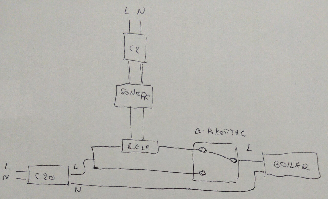

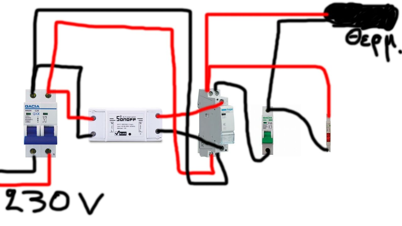

Καλό είναι να προσέχουμε με τις προτροπές και τα σχεδιαγράμματα. Θα εφαρμοσει κανένας το προηγούμενο σχεδιάγραμμα που δείχνει σύνδεση στη σειρά και θα πάρει καμία φωτιά στον πίνακα.
Επιβάλλεται να κάνει εγκατάσταση αδειούχος ηλεκτρολόγος.
Μπορεις να μου υποδειξεις σε πιο ακριβως σημειο του σχεδιαγραμματος γινεται συνδεση σε σειρά;
Βλέπω δύο βελάκια να φεύγουν από το sonoff προς το ρελέ και από εκεί δύο βελάκια να πηγαίνουν στον διακόπτη. Καθαρά σχηματικά και πέρα από τις σκόρπιες περιγραφές, αυτό τι είναι;
Καλά κάνει ο φίλος επάνω και κατέβασε το σχήμα.
1 ώρα πριν, gdask είπε
Εφόσον είναι σε σειρά το μαύρο βέλος που δείχνει από τα 230v στο ρελέ τι σημαινει.;
Εφόσον δεν έχεις καταλάβει το σχεδιάγραμμα και τα υλικά που θα χρησιμοποιηθούν ,γιατί δεν γράφεις ότι δεν κατάλαβες πως δουλεύει όλο το σύστημα ,αλλά γράφεις κάτι άκυρο;
Το Ρελέ ισχύος έχει ξεχωριστές επαφές για έλεγχο του πηνίου από το sonoff,ξεχωριστή είσοδο φάσης +ουδέτερου ,ξεχωριστή έξοδο φάσης +ουδέτερου .

Θα πρότεινα την πληρωμή με 15€ ενός ηλεκτρολόγου να κάνει την δουλειά. είναι πολλά τα ampere
Προφανώς και την δουλειά πρέπει να την κάνει ηλεκτρολόγος ,το θέμα είναι η θεωρητική και πρακτική σύνδεση των υλικών ώστε να πεις στον ηλεκτρολόγο "θα μου βάλεις αυτά έτσι" και να δουλέψουν σωστά.

Προφανώς και την δουλειά πρέπει να την κάνει ηλεκτρολόγος ,το θέμα είναι η θεωρητική και πρακτική σύνδεση των υλικών.
σίγουρα την ξέρει ο ηλεκτρολόγος
11 λεπτά πριν, karaLRS είπε
Καλά, δεν είναι και αποκρυπτογράφηση Γραμμικής Β'
Επεξ/σία από panoskir
Επέτρεψέ μου να θεωρώ πως μπορώ να καταλάβω αρκετά καλά ηλεκτρολογικά σχεδιαγράμματα, και να ξέρω επίσης καλά πως ένα σχέδιο πρέπει να είναι ακριβές χωρίς πιθανότητες παρερμηνείας.
Εσύ να μου πεις τι είναι το μαύρο βέλος, όπως επίσης αν έχεις δει πουθενά σε ηλεκτρολογική μελέτη μεικτή μονογραμμική και πολυγραμμική αποτύπωση στο ίδιο σχέδιο.
Επίσης, άλλο διακόπτης,  άλλο ασφάλεια,  και άλλο αυτόματη ασφάλεια (ή ασφαλειοδιακόπτης ή μικροαυτόματος)
Το σχέδιο μου, μου φαίνεται απλό αλλα ισως τελικά, όπως ειπώθηκε, καλέσω ηλεκτρολόγο(πιστευω/ελπίζω οτι δε θα μου ζητήσει κανα 50άρι εργατικά)  γιατι μάλλον δεν είναι τόσο απλό και υπάρχει πάντα η πιθανότητα να εχω καταλάβει εγω κάτι λάθος και να έχουμε τρεχάματα!
Με τα ρεύματα δεν παίζουμε (πέρα απο κάποια απλά πραγματάκια που δεν επιδόχονται παρερμηνείες και δεν μπορεί να γίνει λάθος συνδεσμολογία τα οποία τα κάνω μόνος μου)
Ευχαριστώ σε κάθε περίπτωση ολους οσους γράψανε την γνώμη τους και διέθεσαν χρόνο για να με βοηθήσουνε!
