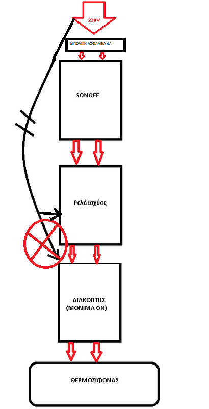

Εχουμε και λέμε λοιπόν
Η σειρά ειναι
230ν->Διπολική ασφάλεια 6Α->sonoff->ρελε->διακοπτης (παντα on)->θερμοσίφωνας
Αυτός ειναι ο πίνακας που εχει το θερμοσίφωνα
Οπότε παρεμβάλω διπολική-sonoff-ρελέ πριν τον διακόπτη(είναι ο κατεβασμένος,προφανώς)
Το sonoff 10A ειναι οκ;

Και η σωστη σειρα με διακοπτη 3 θεσεων?
Ασφαλεια διπολικη(6Α) ,για να κοβει και ουδετερο, του sonoff η ασφαλεια κοβει μονο φαση ->sonoff->διακοπτης 3 θεσεων ->ρελε ισχυος 20A -> θερμοσυφωνας

Ακριβώς, τα υλικα που θα χρειαστεις ειναι αυτά:
Διπολικη ασφαλεια 6Α
ΡΕΛΕ 20A

Τροποποίησα λιγο το σχέδιο σου for future reference

Οχι.Αυτο μην το κανεις ειναι μεγαλο λαθος,Dimitri's το σχεδιο σου εχει μονο ενα λαθος τα 230ν πρεπει πηγαινουν στο ρελε και οχι στον υπαρχων ασφαλειοδιακοπτη εκει θα πηγαινουν οι εξοδοι του ρελε..
Digitheos τα εχεις λαθος στο μυαλο σου ,εαν βαλει τον ηδη υπαρχων ασφαλειοδιακοπτη στην αρχη του κυκλωματος πριν το sonoff αυτο που θα καταφερει θα ειναι να ασφαλισει το sonoff των 10A με ασφαλεια 20Α το οποιο ειναι τελειως λαθος.Απο οτι καταλαβαινω δεν ξεχωριζεις volt απο ampere,τα 230v μια χαρα τα διαχειριζεται το sonoff ειναι η ταση λειτουργιας του,εαν δεν τα παρει δεν δουλευει.Το θεμα ειναι οτι εαν ακολουθησει τις συμβουλες σου θα εχει προβλημα..
Μια χαρα ξεχωριζω τα volt απο τα amper φιλε μου ειμαι 30 χρονια ηλεκτρολογος ,δεν εννουσα να ασφαλισει το sonnof με 20 amper ασφαλεια ,σιγουρα θελει διπολικη  6 amper ,αν κανει ο φιλος λιγο υπομονη θα ανεβασω ενα σχεδιο ,ειναι δυο κυκλωματα ενα της οδηγησης και ενα με το ισχυος,και λεγοντας οτι ο διακοπτης πρεπει να παει στην  αρχη εννουσα οτι πρεπει να ασφαλισει το κυκλωμα ισχυος απο την αρχη οχι το sonnof (παραβλεψη)το sonnof και το κυκλωμα οδηγησης θα ασφαλιζεται ανεξαρτητα...

Το σχεδιο φιλε μου δεν ειναι σωστο , το 230 απο το sonnof πρεπει να διεγειρει το πηνιο του ρελε οχι να περναει απο μεσα ετσι θα το καψει γιατι θα περασει ολο το φορτιο απο την επαφη του sonnof,και επισης ο διακοπτης-ασφαλεια παει παντα στην αρχη του κυκλωματος οχι στο τελος...
Αυτό που εγραψα, το εγραψα με βαση το παραπανω σχολιο για τα 230v του sonoff αυτη ειναι η ταση λειτουργιας του(για την ακριβεια 90v-250v) αναγκαστικα θα περασουν απο μεσα του αλλιως δεν θα δουλευει,το λαθος που ειχε το σχεδιο(εκτος της προσθήκης ασφάλειας) ηταν το ρευμα που πηγαινε στον διακοπτη και οχι στο ρελε.Το σχεδιο δεν εδειχνε οτι το φορτιο του θερμοσιφωνα θα περναει απο το sonoff σε κανενα σημειο.

Καταλαβα τι εννοεις, να βαλει τον υπαρχων ασφαλειοδιακοπτη (συνέχεια on) πριν το ρελε, ειναι και αυτο λυση ή να βαλει μια τετοια πριν το ρελε

για να βαλω την πινελια μου καλυτερα απο αδειουχο ηλεκτρολογο αν δεν ειναι καποιος σιγουρος....το ρευμα δεν συγχωρει..(κατεβασα το σχεδιο δεν το θεωρω και γω καλη ιδεα οπως λεει και ο φιλος απο κατω... )

Για μενα ετσι πρεπει να γινει πιστευω.... και για να βαλω την πινελια μου καλυτερα απο αδειουχο ηλεκτρολογο αν δεν ειναι καποιος σιγουρος....το ρευμα δεν συγχωρει....
sxedio.pdf
Για μενα οποιαδηποτε επεμβαση στον πινακα πρεπει να γινεται απο αδειουχο ηλεκτρολογο και μονο.
7 λεπτά πριν, panoskir είπε
Σωστος!!!
Καλό είναι να προσέχουμε με τις προτροπές και τα σχεδιαγράμματα. Θα εφαρμοσει κανένας το προηγούμενο σχεδιάγραμμα που δείχνει σύνδεση στη σειρά και θα πάρει καμία φωτιά στον πίνακα.
Επιβάλλεται να κάνει εγκατάσταση αδειούχος ηλεκτρολόγος.
