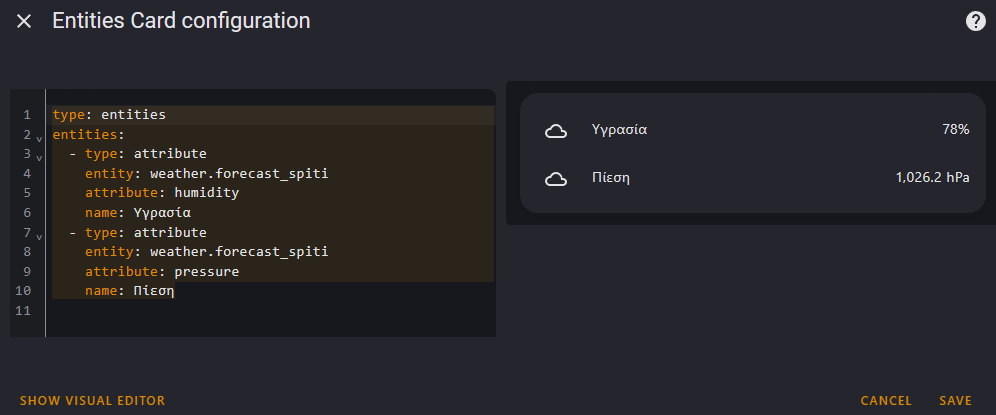

DrStef Δημοσ. 2 Φεβρουαρίου Δημοσ. 2 Φεβρουαρίου Στις 31/1/2025 στις 11:34 ΠΜ, foniki_melitzana είπε Να ξεκαθαρίσω ότι είμαι πολύ καινούριος στο HA οπότε δείξτε κατανόηση. Έχω ένα HACS Integration για το αυτοκίνητο (εδώ) και λέω να φτιάξω για αρχή ένα dashboard με πληροφορίες. Το θέμα μου είναι ότι τα στατιστικά είναι ως attributes μέσα σε κάποιον sensor, πχ εδώ: Υπάρχει εύκολος τρόπος να εμφανίσω μια κάρτα με τα στοιχεία που με νοιάζουν; Π.χ. duration, distance, ev duration, ev distance, avg consumption? ή θα πρέπει να δημιουργήσω 5 "ενδιάμεσους" sensors με αυτά τα στοιχεία που με ενδιαφέρουν; Επέκταση Αν σε ενδιαφέρει να εμφανίσεις ένα μόνο attribute, υπάρχει η "entity card" στην οποία έχει επιλογή να ορίσεις να εμφανίζεται ένα μόνο attribute. Μπορείς να χώσεις πολλές τέτοιες κάρτες, μέσα σε ένα section στο dashboard, με τη κάθε μια να έχει ορισμένο διαφορετικό attribute. Αλλιώς αν θες όλα τα attributes ως λίστα, μια πιο compact δλδ λύση μέσα σε καρτέλα όπως φαίνονται και στην εικόνα σου, τότε θα πρέπει να πας σε "entities card" και θα πρέπει να εφαρμόσεις πρώτα αυτή τη λύση εδώ όπου η λογική είναι να μετατρέψεις το κάθε attribute σε entity . 1
jkoukos Δημοσ. 2 Φεβρουαρίου Δημοσ. 2 Φεβρουαρίου Γίνεται να εμφανιστεί attribute κατευθείαν και στην Entities card. 2
DrStef Δημοσ. 2 Φεβρουαρίου Δημοσ. 2 Φεβρουαρίου Στις 2/2/2025 στις 8:29 ΠΜ, jkoukos είπε Γίνεται να εμφανιστεί attribute κατευθείαν και στην Entities card. Όντως έχεις δίκιο 👍 @foniki_melitzana τσέκαρε στην εικόνα και επανέλαβε το μοτίβο για τα attributes που σε ενδιαφέρουν 1

foniki_melitzana Δημοσ. 3 Φεβρουαρίου Δημοσ. 3 Φεβρουαρίου Στις 2/2/2025 στις 2:17 ΠΜ, DrStef είπε Αν σε ενδιαφέρει να εμφανίσεις ένα μόνο attribute, υπάρχει η "entity card" στην οποία έχει επιλογή να ορίσεις να εμφανίζεται ένα μόνο attribute. Μπορείς να χώσεις πολλές τέτοιες κάρτες, μέσα σε ένα section στο dashboard, με τη κάθε μια να έχει ορισμένο διαφορετικό attribute. Αλλιώς αν θες όλα τα attributes ως λίστα, μια πιο compact δλδ λύση μέσα σε καρτέλα όπως φαίνονται και στην εικόνα σου, τότε θα πρέπει να πας σε "entities card" και θα πρέπει να εφαρμόσεις πρώτα αυτή τη λύση εδώ όπου η λογική είναι να μετατρέψεις το κάθε attribute σε entity . Στις 2/2/2025 στις 8:29 ΠΜ, jkoukos είπε Γίνεται να εμφανιστεί attribute κατευθείαν και στην Entities card. Στις 2/2/2025 στις 10:57 ΠΜ, DrStef είπε Όντως έχεις δίκιο 👍 @foniki_melitzana τσέκαρε στην εικόνα και επανέλαβε το μοτίβο για τα attributes που σε ενδιαφέρουν Σας ευχαριστώ πάρα πολύ!!!! 1
