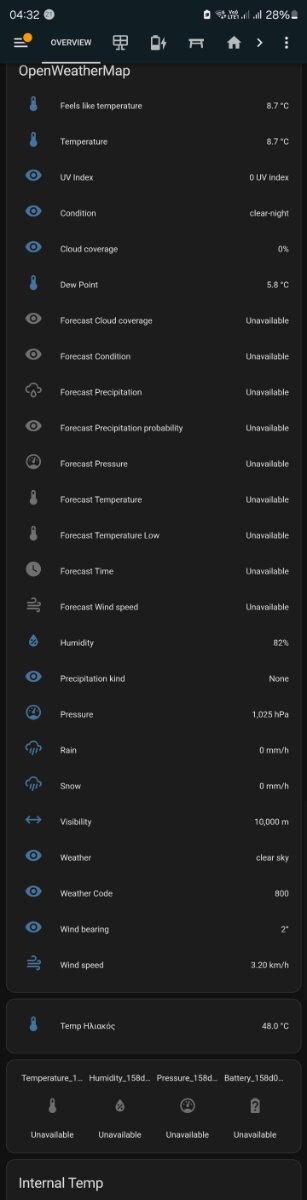

Vagosman Δημοσ. 18 Δεκεμβρίου 2024 Δημοσ. 18 Δεκεμβρίου 2024 Στις 17/12/2024 στις 12:00 ΠΜ, li@m είπε https://penteli.meteo.gr/stations/ampelokipoi/ απο αυτον τον σταθμο θα με ενδιεφερε να φερω διαφορα στο home assistant Για ευκολότερα πάρε API από open weather maps . Πλέον θέλει να εισάγεις κάρτα στο λογαριασμό για την περίπτωση που περάσεις τα ημερήσια δωρεάν calls αλλά δεν πρόκειται να συμβεί. Σου φέρνει σοβαρά δεδομένα και βέβαια από το σταθμό που επιθυμεις 1
li@m Δημοσ. 18 Δεκεμβρίου 2024 Δημοσ. 18 Δεκεμβρίου 2024 (επεξεργασμένο) 5 hours ago, Vagosman said: Για ευκολότερα πάρε API από open weather maps . Πλέον θέλει να εισάγεις κάρτα στο λογαριασμό για την περίπτωση που περάσεις τα ημερήσια δωρεάν calls αλλά δεν πρόκειται να συμβεί. Σου φέρνει σοβαρά δεδομένα και βέβαια από το σταθμό που επιθυμεις Υπάρχει integration ή θέλει με άλλο τρόπο; Ωραίο φαίνεται πάντως Επεξ/σία 18 Δεκεμβρίου 2024 από li@m
Vagosman Δημοσ. 18 Δεκεμβρίου 2024 Δημοσ. 18 Δεκεμβρίου 2024 5 ώρες πριν, li@m είπε Υπάρχει integration ή θέλει με άλλο τρόπο; Ωραίο φαίνεται πάντως υπάρχει κανονικά ναι ψαξε weather maps
