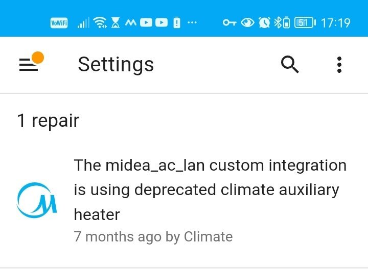

lambros Δημοσ. 12 Νοεμβρίου 2024 Δημοσ. 12 Νοεμβρίου 2024 Καλησπέρα newbie εδώ. Πώς το λύνω αυτό;; Δεν έχω midea κλιματιστικό αλλά κάποιο φασον που δούλευε με αυτη την εφαρμογή Τώρα τι κάνω ;;
jkoukos Δημοσ. 12 Νοεμβρίου 2024 Δημοσ. 12 Νοεμβρίου 2024 Υπάρχει το θέμα από τον περασμένο Απρίλη, αλλά ο διαχειριστής έχει σταματήσει να το υποστηρίζει και έγινε fork, οπότε διαγράφεις το παλιό και εγκαθιστάς το νέο.
