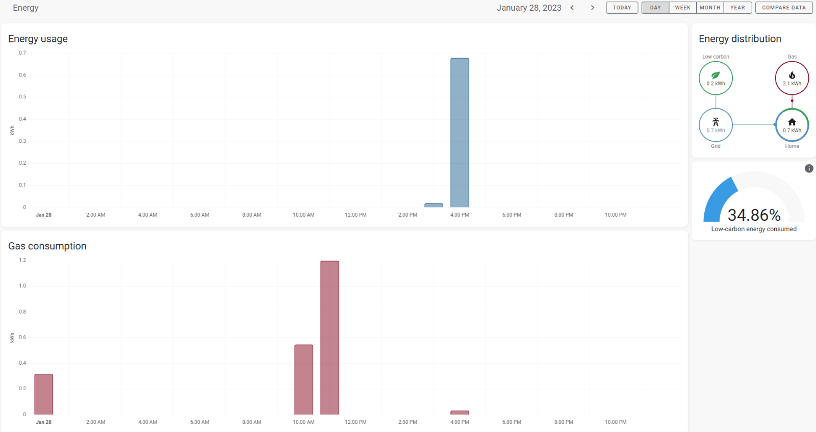

IT'S ALIVE !
Καταρχας ενα ευχαριστω στον  @Athoz για την εμπνευση.
Ενσωματωση στο HA το ποσο καιει το ρευμα κ το φυσικο αεριο.
Εχω βαλει ενδεικτικά το κοστος απο τον παροχο.
https://www.aliexpress.com/item/1005002409588154.html το ενδιαμεσο ρελε μετρησης μεσω zigbee2mqtt.
Τρεχει χωρις κανενα θεμα.

 το φυσικο αεριο πως το μετρας?
2 ώρες πριν, kostaskontis είπε

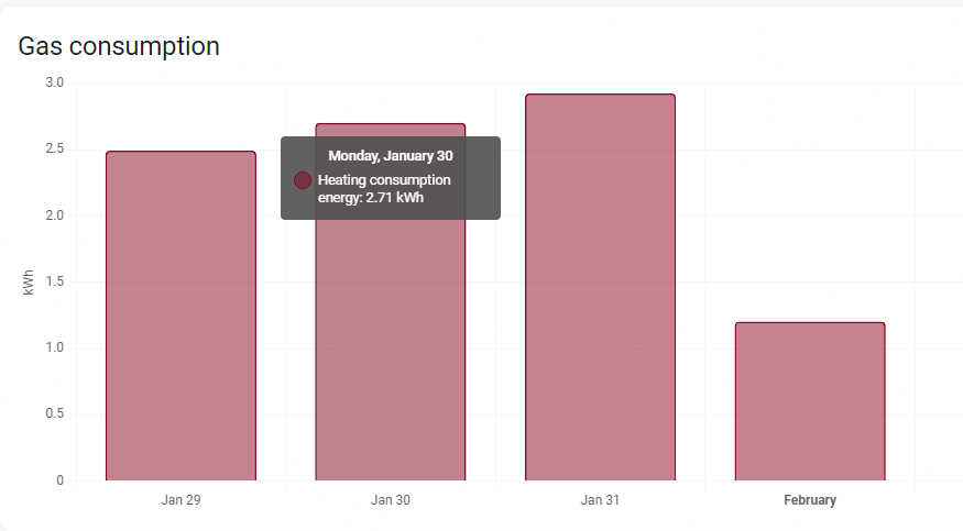

εχω το TADO για θερμοστατη, μεσω HA εχεις ενα entity sensor.heating_heating για το ποσο % δινει ο λεβητας για να πιασει την θερμοκρασια. Μεσα στην εφαρμογη του TADO ειναι αυτες οι γραμμουλες που βλεπεις.
Μετα προκειμενου να γινει ενας power consumption sensor χρησιμοποιώτο παρακατω component:
https://github.com/bramstroker/homeassistant-powercalc
  - platform: powercalc
    entity_id: sensor.heating_heating
    name: Heating consumption
    create_energy_sensor: True
    linear:
      calibrate:
        - 0 -> 0
        - 100 -> 1800
Αυτο μπορει να γινει για διαφορες συσκευες που δεν σου δινουν τετοιες μετρησεις, πχ λαμπες.
Για οτι αλλο θελεις ρωτα με.

Το μετράς ξέροντας βάζοντας την ισχύ του λέβητα (1800) και ξέροντας ο θερμοστάτης, πόση ώρα είναι στο ON?
Καλή φάση!
3 λεπτά πριν, mechpanos είπε
Καλή φάση!
Η ισχυ που εχω ειναι σε ποσοστο %, το calibration δινει ενα linear range (μιας κ δεν ειναι fixed τιμες, πχ μια λαμπα), ανεβαινει κ κατεβαινει η ισχυ ας το πουμε. Μου δινει την τιμη πισω σε kWh, το βαζεις στο ΗΑ Energy Dashboard, μπορεις να βαλεις κ μετα την τιμη σε €. Μπορεις να το πας κ παραπανω, να βαλεις ταριφες με τις τιμες, low peak/high peak ας πουμε. image.png.f6fa66010d6217c268f0835139a80843.png
Τωρα φτιαχνω κ κατι αλλο αλλα ακομη θελει δουλεια. Αυτο απο παραδειγμα https://github.com/MindFreeze/ha-sankey-chart/blob/master/README.md, για οποιον θελει να παιξει παραπανω.
Κοινος εχει ενα πολυ ωραιο visualization ποσο καει τι. Στην δικια μου περιπτωση θα εχει το ρευμα κ το αεριο, αλλα θελω μετα να παρω μερικες εξυπνες πριζες για να βλεπω κ αυτες ποσο συμβαλουν στο συνολο. Ειναι καλο για troubleshooting πχ αν η κουζινα τραβαει πολυ κ καιρος να παρω καμια καινουρια :P.
