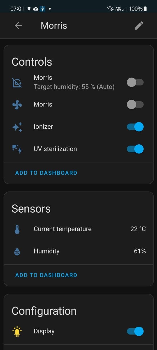

Wspr Δημοσ. 3 Νοεμβρίου 2022 Δημοσ. 3 Νοεμβρίου 2022 Σύντομα θα αρχίσω να στήνω στο καινούργιο μου σπίτι το ha....θέλω να πάρω αφυγραντηρα.Γνωριζουμε κάτι συμβατο;έχω δει κάτι Morris με tuya app.θα μπορέσει να γίνει η δουλεια η υπάρχει κάποια καλύτερη εναλλακτική;
gippas Δημοσ. 3 Νοεμβρίου 2022 Δημοσ. 3 Νοεμβρίου 2022 28 λεπτά πριν, Wspr είπε Σύντομα θα αρχίσω να στήνω στο καινούργιο μου σπίτι το ha....θέλω να πάρω αφυγραντηρα.Γνωριζουμε κάτι συμβατο;έχω δει κάτι Morris με tuya app.θα μπορέσει να γίνει η δουλεια η υπάρχει κάποια καλύτερη εναλλακτική; Έχω έναν χαζό που τον χειρίζομαι με μια έξυπνη πρίζα και έναν αισθητήρα υγρασίας. Δουλεύει μια χαρά 3+ χρόνια έτσι. Γενικά είμαι ενάντια στις έξυπνες κινεζοσυσκευές. Πολλές τρύπες ασφαλείας που δεν θα καλυφθούν ποτέ με αποτέλεσμα να γίνονται ζόμπι από χάκερ για DOS attacks. Αν μπορείς να το κάνεις έξυπνο με μια πρίζα zigbee προτίμησε το.
Wspr Δημοσ. 3 Νοεμβρίου 2022 Δημοσ. 3 Νοεμβρίου 2022 Συμφωνώ ,το θέμα είναι να δουλεύει ομως...πχ θέλω να τον βάλω 11-2 που λείπω απ' το σπίτι για να ρίξει την υγρασία στο 55%....μπορώ να κάνω κάτι τέτοιο με πρίζα ;μάλλον όχι
regresso Δημοσ. 3 Νοεμβρίου 2022 Δημοσ. 3 Νοεμβρίου 2022 (επεξεργασμένο) 32 λεπτά πριν, Wspr είπε Προσπαθώ να εγκαταστήσω τον smarther της legrand. Υπάρχουν τρία καλώδια. Μαύρο L, Μπλε Ν και ένα κόκκινο. Τα δύο πρώτα συνδέονται στις αντίστοιχες θέσεις, το κόκκινο ξέρει κάποιος που μπαίνει? Ο προηγούμενος θερμοστάτης είχε μία extra σύνδεση bypass. Επεξ/σία 3 Νοεμβρίου 2022 από regresso
userAnon Δημοσ. 4 Νοεμβρίου 2022 Δημοσ. 4 Νοεμβρίου 2022 10 ώρες πριν, Wspr είπε Συμφωνώ ,το θέμα είναι να δουλεύει ομως...πχ θέλω να τον βάλω 11-2 που λείπω απ' το σπίτι για να ρίξει την υγρασία στο 55%....μπορώ να κάνω κάτι τέτοιο με πρίζα ;μάλλον όχι οι morris me wifi k tuya local παιζουν κανονικα κ τοπικα
gippas Δημοσ. 4 Νοεμβρίου 2022 Δημοσ. 4 Νοεμβρίου 2022 (επεξεργασμένο) 12 ώρες πριν, Wspr είπε Συμφωνώ ,το θέμα είναι να δουλεύει ομως...πχ θέλω να τον βάλω 11-2 που λείπω απ' το σπίτι για να ρίξει την υγρασία στο 55%....μπορώ να κάνω κάτι τέτοιο με πρίζα ;μάλλον όχι Φυσικά και μπορείς να το κάνεις πολύ εύκολα με Home Assistant. Ένας απλός αυτοματισμός. Με trigger την υγρασία από τον αισθητήρα που θα έχεις στο δωμάτιο, conditions να λείπεις από το σπίτι και να είναι 11-2 και action να ανάβει (αν είναι πάνω από 55% η υγρασία) ή σβήνει (αν είναι κάτω από 55%) η πρίζα και επομένως ο αφυγραντήρας. Αν έχεις διάθεση και πάρεις και μια πρίζα που μετράει κατανάλωση, φτιάχνεις και έναν αυτοματισμό που όταν είναι αναμμένη η πρίζα αλλά δεν τραβάει ενέργεια γιατί ο αφυγραντήρας είναι γεμάτος, να βγαίνει μια ειδοποίηση πως ο αφυγραντήρας θέλει άδειασμα. Από την εμπειρία μου είναι και πιο ακριβής η μέτρηση της υγρασίας με εξωτερικό αισθητήρα γιατί ο αισθητήρας υγρασίας του αφυγραντήρα δείχνει χαμηλότερη υγρασία γενικά, αφού είναι σε χώρο με μικρότερη υγρασία λόγω αφυγραντήρα. Επεξ/σία 4 Νοεμβρίου 2022 από gippas
