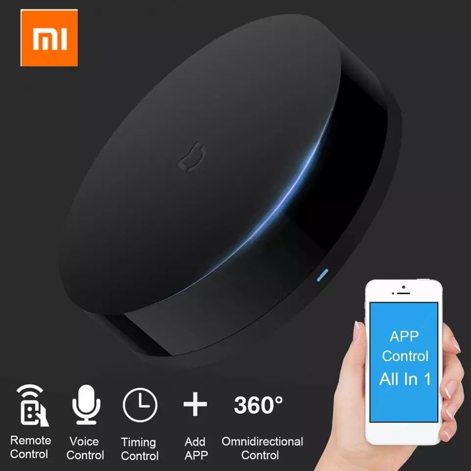

lambros Δημοσ. 31 Μαρτίου 2021 Δημοσ. 31 Μαρτίου 2021 Έχει δουλέψει κάνεις το παρακάτω στο ΗΑ εχω κάνει retrieve to token αλλά από εκεί και πέρα τίποτα δεν καταλαβαίνω Δεν μπορώ να το σετάρω να μου δουλέψουμε το home assistant Δεν καταλαβαίνω πώς μπορώ να κάνω e-learning κάποιο κωδικό από το τηλεκοντρόλ της τηλεόρασης Νέος χρήστης εδώ
