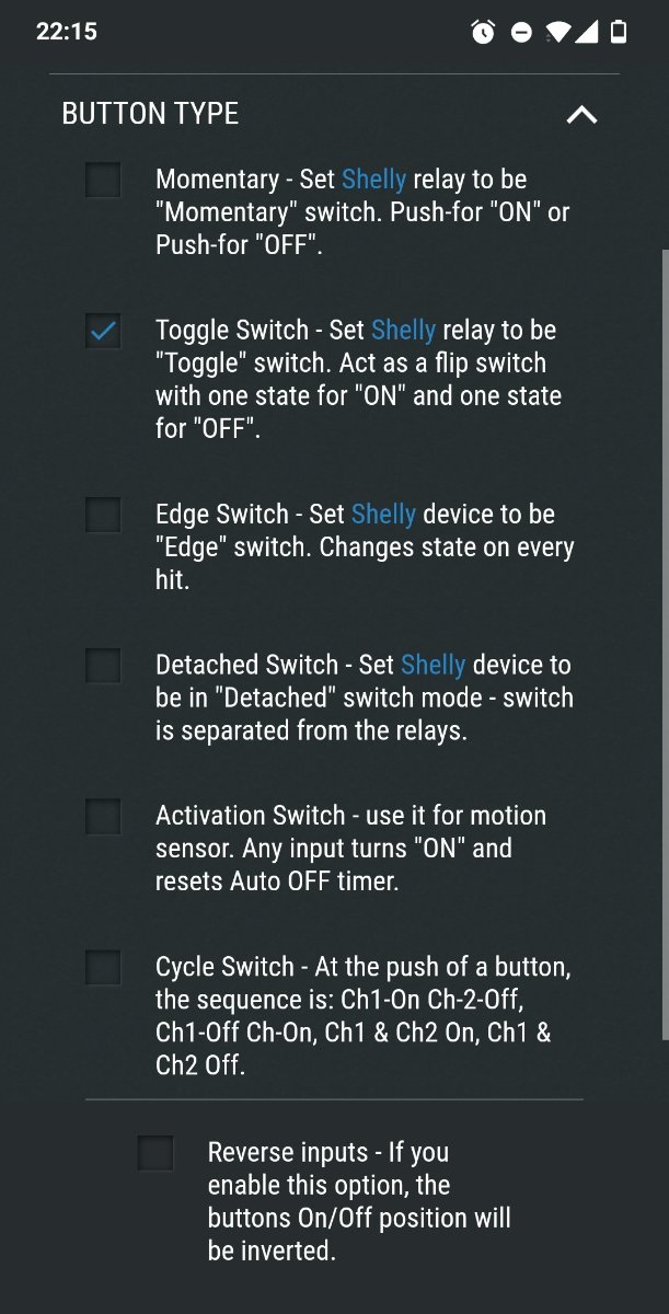

Κάνω πειράματα με shelly 1 αλλά αν το πατήσω να ανάψει ή να σβήσει από το HA, μετά από τον φυσικό διακόπτη θέλει 2 πατήματα για να αλλάξει η κατάσταση.
Μπες στην εφαρμογή της Shelly ή στο. web ui, στις ρυθμίσεις και ρύθμισε το button type σαν edge switch.
Δεν έχω ενεργό Shelly 1 για να το δοκιμάσω αλλά στα 1L και 2.5 λειτουργεί κανονικά.
Το βρήκα μετά ψάχνοντας. Για να σε αφήσει να βάλεις edge switch πρέπει το power on default mode να είναι: Restore Last Mode - Configure Shelly device to Restore the last mode it was in, when it has power.

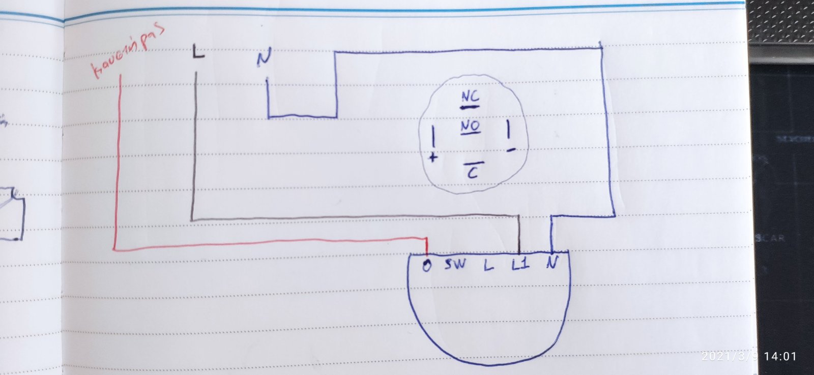

Καλησπέρα.
επιτέλους έχω όλα τα προιόντα και θέλω να προχωρήσω.
Ερώτηση για τη συνδεσμολογία.
Αυτός είναι ο τωρινός θερμοστάτης που έχω.
Αυτό είναι το manual του Shelly 1PM που θα βάλω.
Αγόρασα αυτά τα 2 switch 230V. έναν on/off και έναν push και μάλλον θα χρησιμοποιήσω τον push.
Αυτό είναι το ημιτελές σχεδιάγραμμα που έχω κάνει μέχρι στιγμής.
Με βάση το:0c45f0_new_site_led_king_new_product_photos_on_off_220v_button.jpg.fbe885b3dd3394493f9bfb2ccce24795.jpg
Αν δεν κάνω λάθος, συνδέω:
Το – του διακόπτη με το Ν
Το + του διακόπτη με το L του Shelly
Το C του διακόπτη με το SW του Shelly
Το NO ή το NC πρέπει να το βραχυκυκλώσω με το + ή το –;;;
Επίσης είναι διαφορετική συνδεσμολογία αν χρησιμοποιήσω τον on/off διακόπτη ή τον push;;;
Επεξ/σία από acmegr7
το σχεδιαγραμμα του διακοπτη δεν το εχω πολυκαταλαβει.Αυτο το + - μαλλον πρεπει να ειναι για το λαμπακι του διακοπτη
οπως και να χει η λογικη ειναι στελνω την φαση σε εναν διακοπτη και απο εκει στο L
μονο αυτο
2 λεπτά πριν, georgiouu είπε
μονο αυτο
ναι το +- είναι για το led λαμπάκι του διακόπτη.

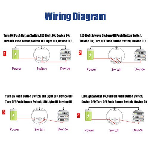

Απλά έχω βρει διάφορα σχεδιαγράμματα όπως αυτό:518cwP2-chL.jpg.2c2938f32587df6bb580803051080ed7.jpg που με μπερδεύουν σχετικά με το τι θα πρέπει να συνδεθεί.
Και επειδή δε μιλάμε για μια ledoταινία αλλά καυστήρα με 230v, προσπαθώ να είμαι όσο γίνεται σίγουρος.

2 ώρες πριν, acmegr7 είπε
Καλησπέρα.
Το + & - είναι DC. Το shelly λειτουργεί με 220v AC. Καμία σχέση μεταξύ τους
Μόλις τώρα, leuteris107 είπε
ο διακόπτης είναι για 220V. άρα είναι για να χρηιμοποιηθεί με 220v DC και όχι AC?
