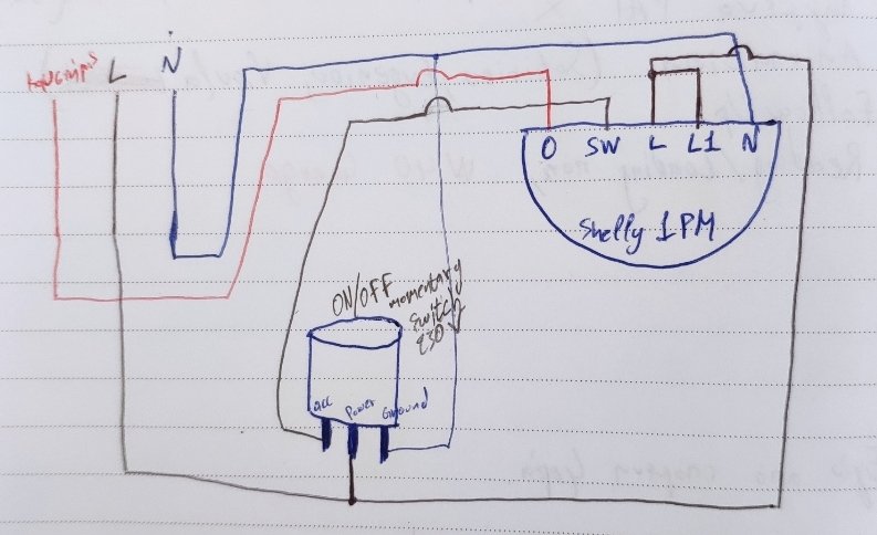

πήρα να βάλω το Shelly 1PM.
Τώρα σκέφτομαι για διακόπτη, να βάλω αυτόν. Είναι ΟΚ?
Θα εκτυπώσω κάτι ώστε να μπει μέσα και να κρυφτούν καλώδια κλπ.
15 λεπτά πριν, acmegr7 είπε

επισης σκεφτόμουν να αποφύγω να έχω 2 αισθητήρες σε κάθε σημείο. Δηλαδή τώρα έχω ένα αισθητήρα σε κάθε πόρτα για το συναγερμό και θα πρέπει να βάλω και άλλον ένα για τους αυτοματισμούς. Τι κάνω λάθος; Για δώσε μια βοήθεια.
3 ώρες πριν, acmegr7 είπε
θέλω να αντικαταστήσω τον θερμοστάτη. Λέω να εκτυπώσω κάτι για να καλύψω τη τρύπα που βγαίνει από πίσω, αλλά και τις τρύπες από τις βίδες του παλιού θερμοστάτη. το button πιστεύω θα είναι αρκετά μικρότερο.
Επίσης θέλω να βάλω και ένα temperature sensor
Αυτό το σχεδιάγραμμα είναι σωστό;
Μιας και είναι κυρίως ηλεκτρολογικό ζήτημα, αν έχετε να προτείνετε κάπου αλλού να ρωτήσω, ευχαρίστως!
