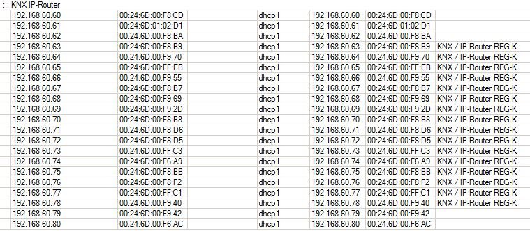

Να πεταχτώ λίγο στην συζήτηση σας και να ρωτήσω κάτι?
Τι ακριβώς κάνει το knx ip interface?
Μπαίνει στο πίνακα και τι ακριβώς ελέγχεις?  Από τι είδα κάνει ~250 ευρώ (το λέω μήπως δεν βρήκα το σωστό).

Υπάρχει το Ip Interface και το Ip Router, στο πρώτο μπορείς να προγραμματίσεις μέσω lan το ΚΝΧ όπως και να έχεις σύνδεση με Home Assistant, ενω στο δεύτερο έχεις ότι και στο IpInterface αλλα μπορεί να παίξει και σαν line coupler, μεγάλες εγκαταστάσεις με πάνω απο 64 devices ανα περιοχή. (υπάρχουν περιορισμοί στην συνδεσμολογία).
