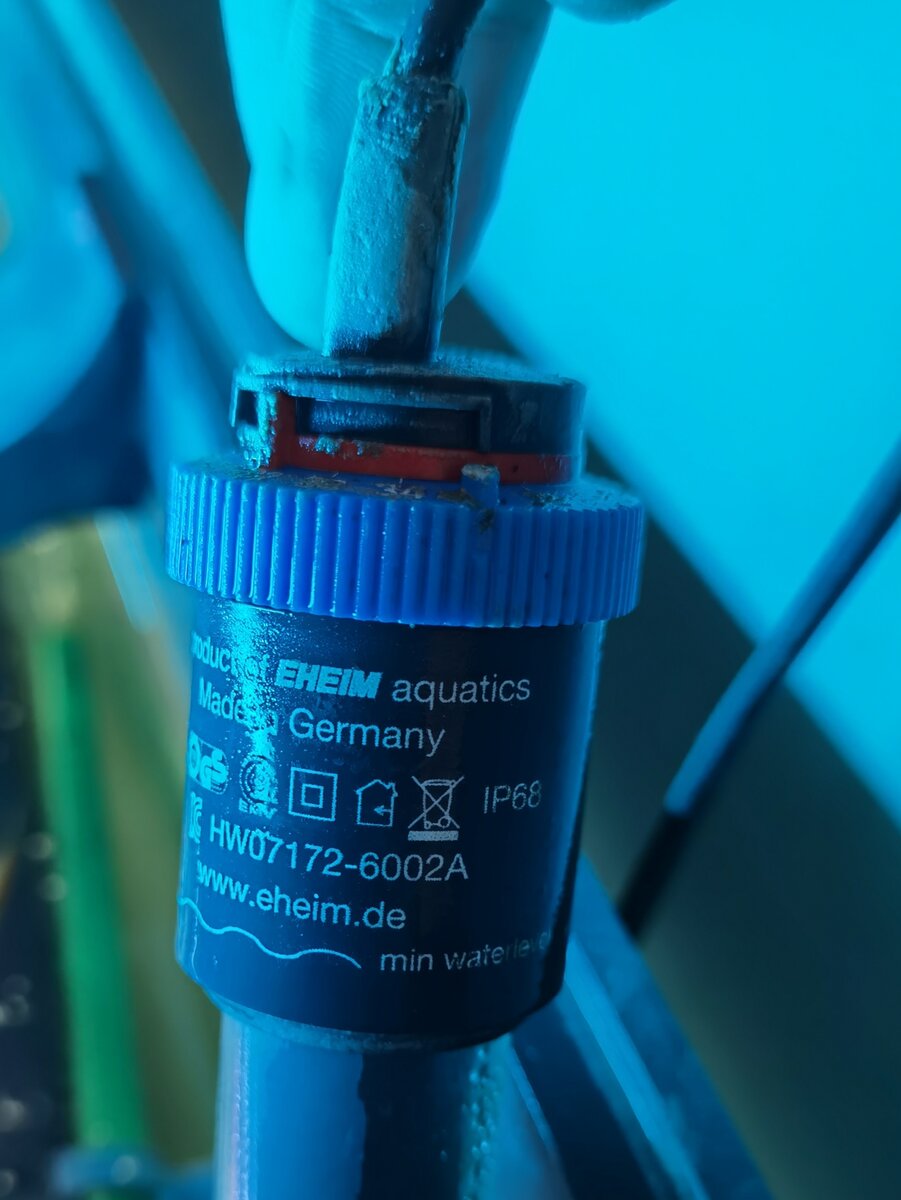

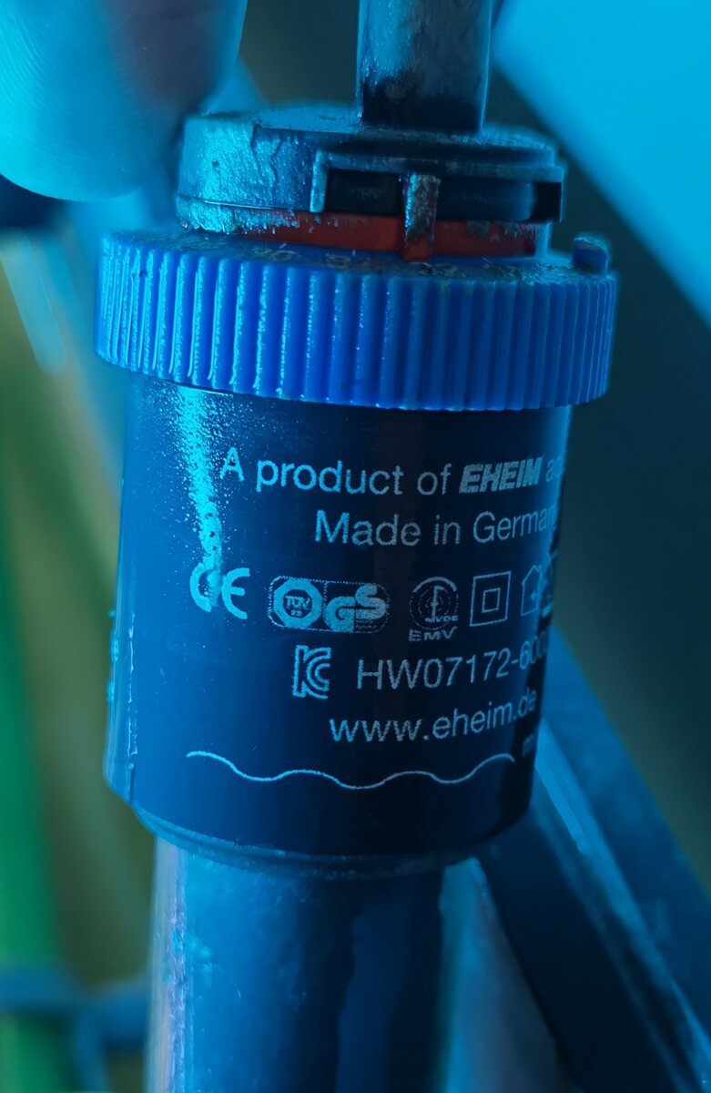

Καλησπερα, εχω αυτο το θερμοστατη στο ενυδρειο. ψαχνω να βρω ποσα Α ειναι αλλα ματαια.
θα εχω θεμα με το 10Α που υποστηριζει το Sonoff TH10? θελει ρελε ισχυος αραγε?
Φαντάζομαι οτι αφου ειναι τωρα συνδεδεμενος σε 10αρα ασφαλεια που δινει και σε αλες συσκευες θα ειναι πολυ λιγοτερα, αλλα  250w α ειναι ασφαλες?
Επεξ/σία από emperor4her
  • Moderators
5 λεπτά πριν, emperor4her είπε
λογικα οχι. Με λιγο ψαξιμο ειδα οτι ειναι 150w Και παιζει στα 220-240V οποτε θεωρητικα ειναι κατω απο 1Α. Εκτος αν τα θυμαμαι ολα λαθος :P
2 λεπτά πριν, Spect~ είπε
Το th10 υποστιριζει μεχρι 2200watts απ οτι ειδα.
ο θερμοστατης ειναι 250watts αν δεν κανω λαθος. απ αυτο κομπλε. οποτε μαλλον κομπλε
