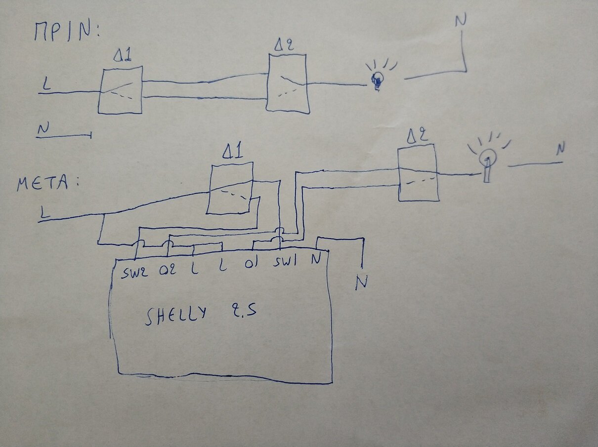

Μια επιβεβαίωση για εγκατάσταση shelly 2.5 σε αλε-ρετουρ διακόπτη.
Στην δική μου περίπτωση υπάρχει ουδέτερος μόνο στον 1ο στην σειρά διακόπτη. Άρα δεν μπορώ να βάλω στον 2ο ένα shelly 1 και να τελειώσει εκεί. Έχω όμως στον 1ο διακόπτη.
Άρα βάζω shelly 2.5 όπου:
συνδέω στις εξόδους των 2 θέσεων του διακόπτη με SW1,SW2,
και αντίστοιχα από το shelly Ο1,Ο2 στα καλώδια προς τον 2ο διακόπτη.
Χάνω κάτι;
2 ώρες πριν, GP είπε
Καλησπέρα!
Χάνω κάτι;

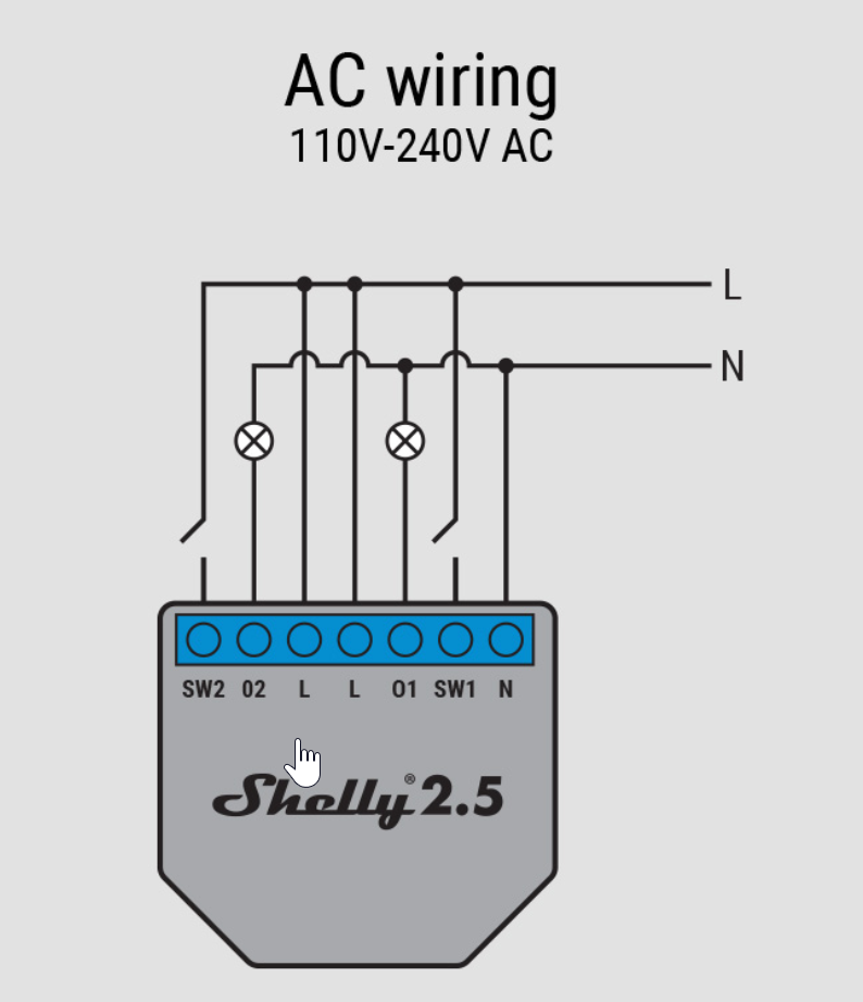

Κάνε σχέδιο.... ή ακολούθησε το παρακάτω.
Το δοκίμασα και δουλεύει. Ρύθμιση στην shelly ως edge και προσοχή στους αυτοματισμούς ώστε να αλλάζουν state και οι 2 διακόπτες. Πάρτε λοιπόν έναν αυθεντικό GP για φιούτσουρ ρέφερενς:
