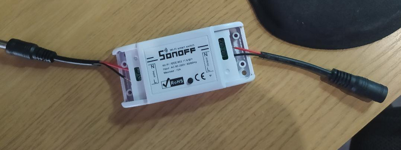

ρε αλανια αυτο γινεται η τζαμπα ο κοπος, πριζα-τροφοδοτικο -το sonoff στη μορφη που βλεπετε και μετα κουμπωμα σε λεντοταινια, δε μου παιζει το ρημαδι , το παιξα και απο τις 2 πλεθρες266928758_.png.517cf01dd8253b040b781421b0bdbfac.png

Τι ρεύμα θέλει η ledοταινια? Το sonoff αν δεν κάνω λάθος δουλεύει μόνο με 220v

To sonoff αναφέρει πανω ότι δεχεται ρευμα 90-250v. Εσύ του δίνεις 12 οποτε λογικά γι αυτό δεν δουλευει.
Τα shelly εχουν jumper για να δεχονται και ρευμα 12v.

προφανως θελεις να αναβεις την λεντοταινια απο το σονοφ απ οσο καταλαβα. οποτε παει μπριζα - σονοφ - τροφοδοτικο - λεντοταινια.
ok και γω αυτο φανταστηκα παω να τσιμπησω ενα τροφοδοτικουλι και θα ανεβασω φωτο

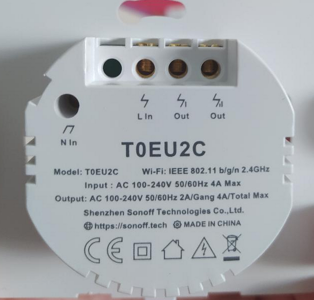

ειναι το σκ των μαστορεματων , διακοπτης διπλος sonoff παραθετω φωτο πιο κατω ερωτηση ο υπαρχων διακοπτης ειναι ετσι συνδεδεμενος με το ενα καφε καλωδιο να μην εχει μπει πουθενα(αναβει πολυφωτο ολο μαζι) , εννοειται τραβαω κ ουδετερο απο πριζα κατω, τα υπολοιπα καλωδια την βοηθεια σας πως τα συνδεω στον νεο διακοπτη, ευχαριστω εκ των προτερων

Από την ερώτηση συμπεραίνω ότι δεν έχεις γνώση ηλεκτρολογικών, συνεπώς θα πρότεινα να απευθυνθείς σε επαγγελματία. Αφού είπα αυτό που όφειλα και έαν είσαι απολύτως σίγουρος ότι μπορείς να δουλέψεις με ασφάλεια, πάμε επί της ουσίας:
Από τη φωτογραφία υποθέτω ότι το μαύρο σου φέρνει τη φάση και ότι μάλλον έχεις κάποια πρίζα παρακάτω γιατί συνεχίζει και προς τα κάτω. Υποθέτω επίσης ότι τα 2 καφέ (το συνδεμένο και το ασύνδετο) πάνε προς το πολύφωτο.
ΑΦΟΥ ΚΛΕΙΣΕΙΣ ΓΕΝΙΚΟ ΔΙΑΚΟΠΤΗ ΚΑΙ ΟΛΕΣ ΤΙΣ ΑΣΦΑΛΕΙΕΣ:
α) Αν θέλεις το πολύφωτο να μην ανάβει όλο μαζί, πας στη ροζέτα του και εκεί που έχει συνδεθεί όλο το πολύφωτο σε ένα καλώδιο (καφέ) χρησιμοποιείς και τα 2 καφέ, ένα να τροφοδοτεί κάθε τμήμα του πολύφωτου.
β) Βάζεις τα 2 μαύρα στο Lin και το μπλε στο Nin.
γ1) Αν θέλεις το πολύφωτο να μην ανάβει όλο μαζί (αφού έχεις κάνει το (α)) βάζεις από ένα καφέ σε καθένα από τα out.
γ2) Αν θέλεις το πολύφωτο να ανάβει όλο μαζί, δεν κάνεις το (α) και βάζεις το καφέ που ήταν στον υπάρχοντα διακόπτη στο Out 1. Το άλλο καφέ το αφήνεις μονωμένο.

ευχαριστω πολυ το καταφερα το χα κανει ετσι ακριβως οπως μου εχεις γραψει, το αλλο που εκανε μπαμ k τα ριξε ολα ηταν το sonoff , τεσπα παρηγγειλα ενα απλο wifi switch k τελος, ευχαριστω για τις συμβουλες
