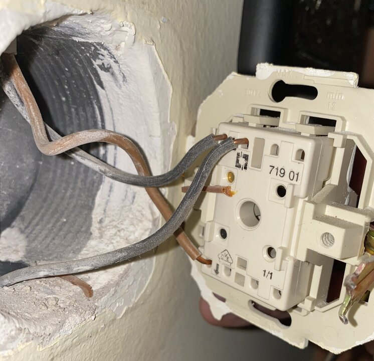

Επίσης δεδομένου ότι είμαι άσχετος και προφανώς θα έρθει ηλεκτρολόγος να φέρει και ουδέτερο από τις πρίζες που έχουν οι διακόπτες από κάτω. Από ότι έχω καταλάβει σε κάθε διακόπτη μου έρχεται η φάση και καπάκια φεύγει για να τροφοδοτησει τη πρίζα από κάτω. Θα έχω θέμα;
Δεν νομίζω να σου χωρέσει το shelly πίσω απ' τον διακόπτη.
Τσέκαρέ το πριν πάρεις την τετράδα, πάρε ένα για αρχή για δοκιμή.
Διαφορετικά θα μπορούσες να τα κρύψεις στο καπέλο που έχουν τα φωτιστικά για να κρύβουν τα καλώδια.
Τα UL listed είναι πιστοποιημένα ( ο UL είναι οργανισμός πιστοποίησης ασφαλείας).
Επεξ/σία από AgMa
Μοιάζει πολύ με την δικιά μου εγκατάσταση.
Δεν θα σου χωρέσει το shelly εκει μέσα.
Βάλε τον όγκο του shelly, του διακόπτη και των extra καλωδίων, δεν θα κουμπώνει καν ο διακόπτης, θα σου πλακώνει τα καλώδια με κίνδυνο να σπάσουν οι ενώσεις και θα ρίχνεις καντήλια.
