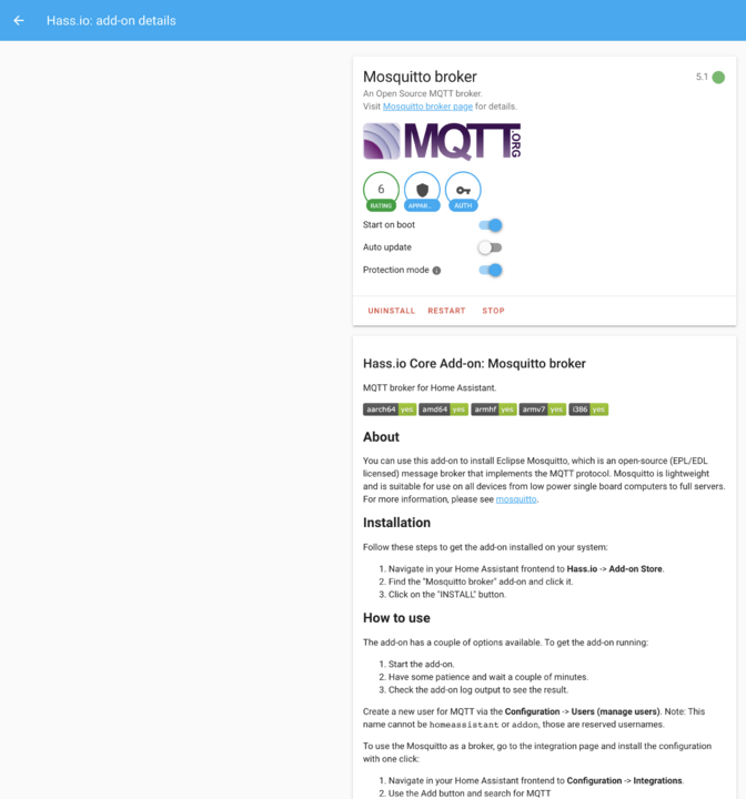

_filippos_ Δημοσ. 21 Δεκεμβρίου 2019 Δημοσ. 21 Δεκεμβρίου 2019 7 λεπτά πριν, Bourdoulas είπε Τελικά κατάφερα να περάσω το Tasmota στο Blitzwolf SHP2, αλλά δεν μπορώ να το προσθέσω στο Home Assistant (το τρέχω σε docker). Περνάω αυτόν τον κώδικα στο configuration.yaml αλλά παίρνω error (The following components and platforms could not be set up: mqtt mqtt.switch mqtt.sensor). Εμφάνιση κρυμμένου περιεχομένου switch: - platform: mqtt name: "Blitzwolf" state_topic: "stat/blitzwolf/POWER" command_topic: "cmnd/blitzwolf/POWER" payload_on: "ON" payload_off: "OFF" retain: false sensor: - platform: mqtt name: "Blitzwolf Energy Today" state_topic: "tele/blitzwolf/SENSOR" value_template: '{{ value_json["ENERGY"]["Today"] }}' unit_of_measurement: "kWh" - platform: mqtt name: "Blitzwolf Energy Yesterday" state_topic: "tele/blitzwolf/SENSOR" value_template: '{{ value_json["ENERGY"]["Yesterday"] }}' unit_of_measurement: "kWh" - platform: mqtt name: "Blitzwolf Energy Total" state_topic: "tele/blitzwolf/SENSOR" value_template: '{{ value_json["ENERGY"]["Total"] }}' unit_of_measurement: "kWh" - platform: mqtt name: "Blitzwolf Power" state_topic: "tele/blitzwolf/SENSOR" value_template: '{{ value_json["ENERGY"]["Power"] }}' unit_of_measurement: "W" - platform: mqtt name: "Blitzwolf Voltage" state_topic: "tele/blitzwolf/SENSOR" value_template: '{{ value_json["ENERGY"]["Voltage"] }}' unit_of_measurement: "V" - platform: mqtt name: "Blitzwolf Power Factor" state_topic: "tele/blitzwolf/SENSOR" value_template: '{{ value_json["ENERGY"]["Factor"] }}' Απ' ότι κατάλαβα πρέπει να προσθέσω κάποιον mqtt broker, σωστα (δεν έχω προσθέσει κάτι τέτοιο); Υπάρχει κάποιος local που μπορώ να χρησιμοποιήσω; Το home assistant το έχω στημένο σε Synology, αν βοηθάει. 1 1
Bourdoulas Δημοσ. 21 Δεκεμβρίου 2019 Δημοσ. 21 Δεκεμβρίου 2019 (επεξεργασμένο) 1 ώρα πριν, _filippos_ είπε Ναι αλλά σύμφωνα με το site του HA δεν το προτείνουν ούτε οι ίδιοι πάρα μόνο για testing. The Mosquitto project runs a public broker. This is the easiest to set up, but there is no privacy as all messages are public. Use this only for testing purposes and not for real tracking of your devices or controlling your home. Επεξ/σία 21 Δεκεμβρίου 2019 από Bourdoulas
karaLRS Δημοσ. 22 Δεκεμβρίου 2019 Δημοσ. 22 Δεκεμβρίου 2019 1 ώρα πριν, Bourdoulas είπε Ναι αλλά σύμφωνα με το site του HA δεν το προτείνουν ούτε οι ίδιοι πάρα μόνο για testing. The Mosquitto project runs a public broker. This is the easiest to set up, but there is no privacy as all messages are public. Use this only for testing purposes and not for real tracking of your devices or controlling your home. Νομίζω λέει ότι το test που έχουν για δοκιμές είναι public. Αυτο που βάζεις σπίτι σου εννοείται είναι encrypted. 1
