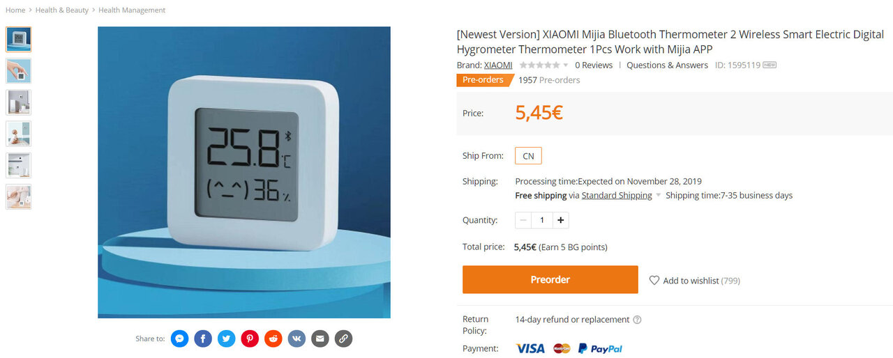

papars Δημοσ. 21 Νοεμβρίου 2019 Δημοσ. 21 Νοεμβρίου 2019 Βλέπω στο Banggood το Xiaomi BT thermometer 2 στα €5,45 τελική. Έχω το προηγούμενο που το πήρα διπλή τιμή και το βλέπει το HA στο RPi 3. 1

spy_vlsi Δημοσ. 21 Νοεμβρίου 2019 Δημοσ. 21 Νοεμβρίου 2019 2 ώρες πριν, papars είπε Βλέπω στο Banggood το Xiaomi BT thermometer 2 στα €5,45 τελική. Έχω το προηγούμενο που το πήρα διπλή τιμή και το βλέπει το HA στο RPi 3. Υπάρχει κάποιο κουπόνι;
papars Δημοσ. 21 Νοεμβρίου 2019 Δημοσ. 21 Νοεμβρίου 2019 4 ώρες πριν, papars είπε Βλέπω στο Banggood το Xiaomi BT thermometer 2 στα €5,45 τελική. Έχω το προηγούμενο που το πήρα διπλή τιμή και το βλέπει το HA στο RPi 3. 1 ώρα πριν, spy_vlsi είπε Υπάρχει κάποιο κουπόνι; Τόσο μου το βγάζει χωρίς κουπόνι - το είδα στο email που μου στέλνουν κάθε τόσο. 1
