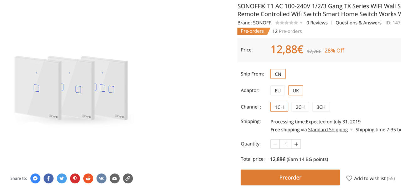

_filippos_ Δημοσ. 29 Ιουνίου 2019 Δημοσ. 29 Ιουνίου 2019 1 ώρα πριν, divo είπε https://www.banggood.com/SONOFF-T1-AC-100-240V-123-Gang-TX-Series-WIFI-Wall-Switch-UK-EU-Standard-433Mhz-RF-Remote-Controlled-Wifi-Switch-Smart-Home-Switch-Works-With-Alexa-Google-Home-p-1470883.html?rmmds=search&ID=43103528396&cur_warehouse=CN στα κουτια που δεν εχουν βιδακια αν βαλεις ξυλόβιδα και λοξα τη βιδα βιδώνετε πανω στο πλαστικο που εχει. Αυτό που παραθέτεις το γνωρίζω. Αλλά την περίοδο που αγόρασα το Τ1 3gang δεν υπήρχαν αυτά. Η σειρά αυτή είναι κάτι σαν versión 2 κ στο bamggood είναι ακόμα preorder
_filippos_ Δημοσ. 29 Ιουνίου 2019 Δημοσ. 29 Ιουνίου 2019 Δεν το δοκίμασα εαν προχωρά κανονικά γιατί στην παρουσα φάση ειμαι καλυμμένος απο διακόπτες, ηλεκτρολόγο ψάχνω να μου τα εγκαταστήσει Στην φωτό πάντως γράφει preorder
