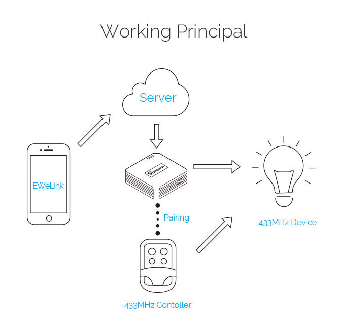

κοιτα τη φωτογραφεία και πιστευω θα καταλαβεις. οι συσκευες ελεγχονται με 3 τροπους. 1)wifi. 2)RF, 3) on/off switch.
ξεκιναμε απο τα ευκολα 3) on/off switch . Εχουν οι περισσοτερες smart συσκευες πλεον.  Ειναι ανεξαρτητο απο το wifi ή το RF. Ειναι ο κλασικος διακοπτης που ξεραμε μεχρι τωρα. Η διαφορα με τα smart ειναι οτι οι σονοφ ειναι  touch (επαφης)
1) οταν μια συσκευη εχει συνδεση μονο wifi (2.4-5 mhz) μπορεις να την ελεγχεις μονο αν εχεις wifi.
2)οι συσκευες με wifi kai RF μπορουν να ελεγχθουν και με wifi αλλα και με ενα κοντρολερ. Ο λογος ειναι οτι το ειναι οτι αυτες οι συσκευες λαμβανουν εντολες και σε διαφορετικη συχνοτητα απο το wifi. Τη συχνοτητα 433mhz κα.  Φαντασου κατι σαν το κοντρολ του συναγερμου του αυτοκινητου. ολες λοιπον οι συσκευες συνδεονται σε ενα bridge ή hub και απο εκει δινεις εντολες ητε μεσω ιντερνετ ητε μεσο καποιου κοντρολ ητε απευθειας. Πχ. στους ασυρματους συμαγερμους τα ματια και οι παγιδες επικοινωνουν με την κεντρικη μοναδα μεσω RF. Αν παρεις ενα bridge σαν αυτο στη φοτο μπορεεις να φτιαξεις δικη σου κεντρικη μοναδα με δικα σου σεναρια. Εγω αυτο εχω κανει.
